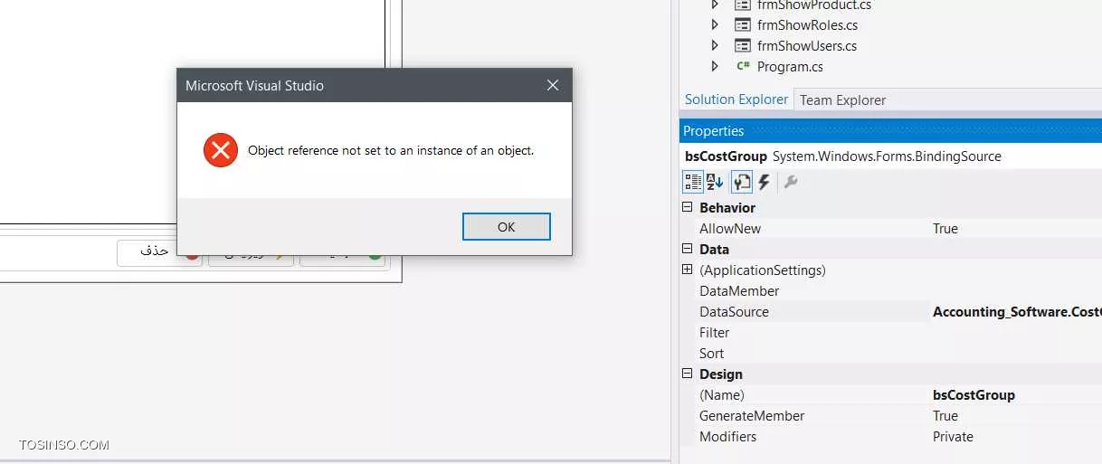

object reference not set to an instance of an object
بعد اضافه کردن Bainding Source به فرم هام موقع انتخاب DataSource ارور object reference not set  .. میده
مشکلش چیه ؟

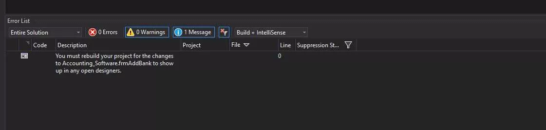

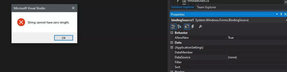

راستش قبل این ارور میگه string cannot have zero length :|
بعدش اوکی میزنم برا دیتا سورس ابجکت انتخاب میکنم  که message زیر رو میده :|
بعد اینکه پروژه رو ریبلد میکنم موقع انتخاب ابجکت برا دیتا سورس ارور object reference not set to an instance of an object میده
کلا گیج شدم
این ارور برا همه بایندینگ سورس هایی که تو پروژه استفاده کردم میده قبلا درست کار میکردن ولی الان همشون همین ارور میدن
پاسخ در 1398/09/22 توسط
سلام مهندس وقت بخیر
ویژوال استودیو یه ورژن پایین تر نصب کردم درست شد !
2015 اپدیت 3 بود
2015 اپدیت 2 نصب کردم همه چی درست شد !
