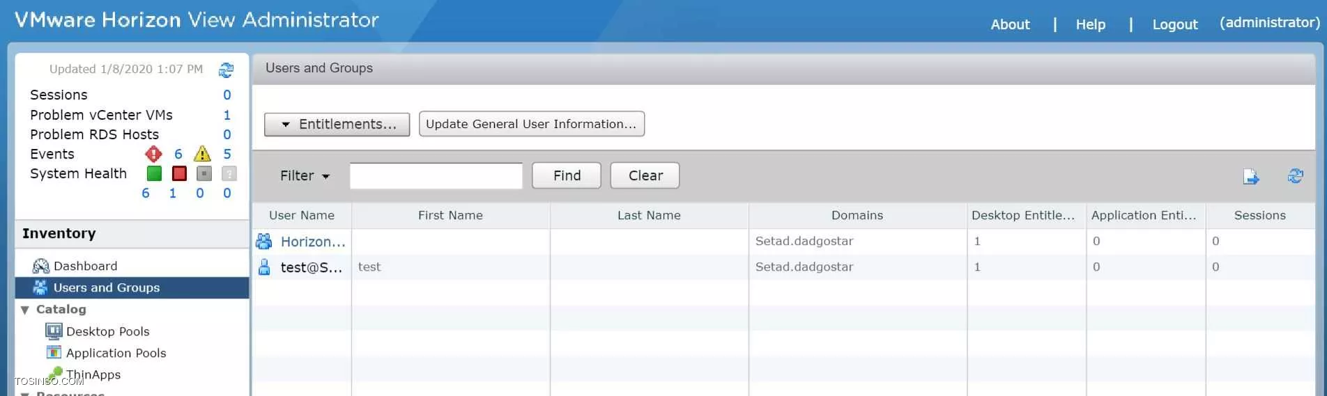

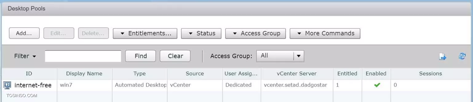

من سرویس Horizon رو دارم راه اندازی میکنم، زمانی که توی کانکشن سرور، Desktop pools رو کانفیگ میکنم به سرور دامین متصل میشه، گروه و حتی یوزر مورد نظر رو هم دقیقا میشناسه:

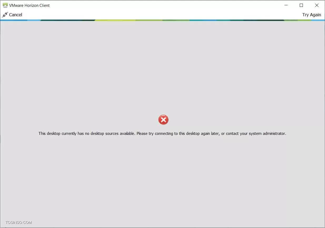

اما زمانی که میخوام به دسکتاپ مورد نظر با یوزر تعریف شده متصل بشم با این وضعیت روبرو هستم:
با اینکه ارتباط کانکشن سرور با دامین کاملا برقراره، و یوزرها هم فعال و کاملاً سالم هستن، بنظرتون مشکل از چی میتونه باشه؟!

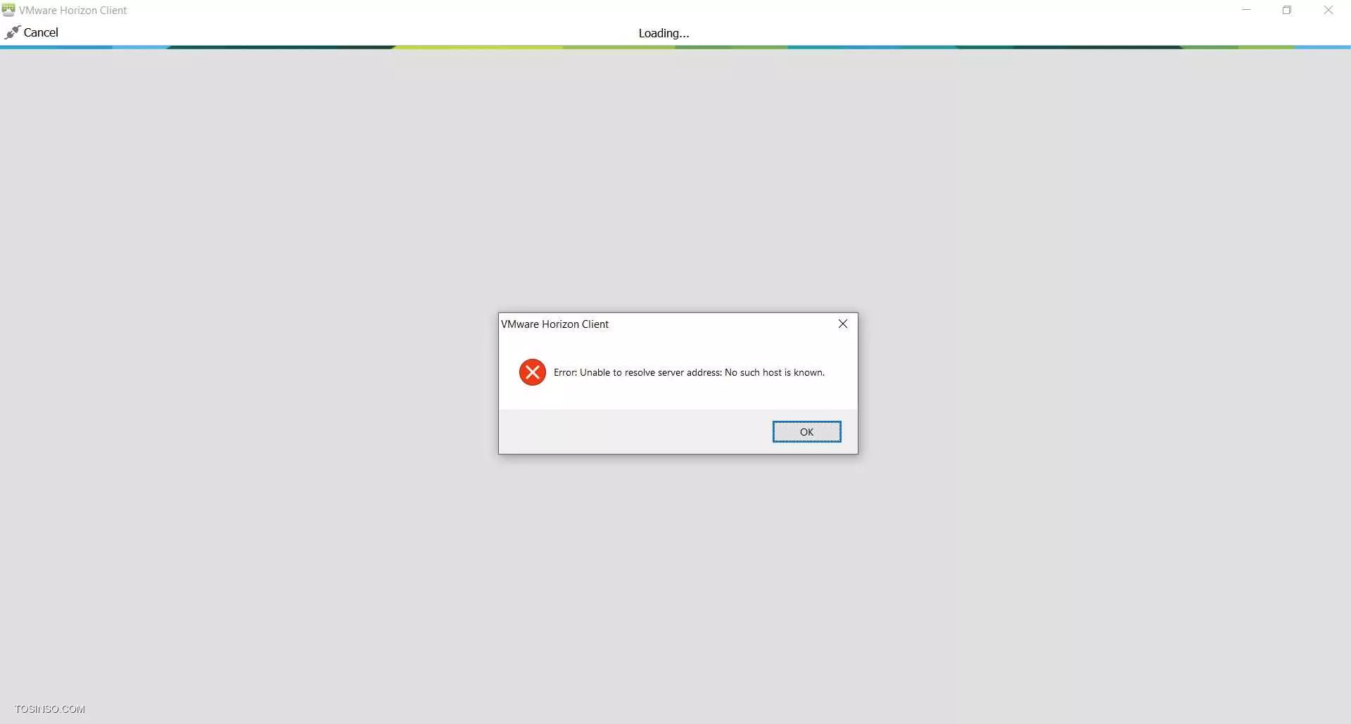

از سیستم کلاینت Connection server رو میتونید با اسم FQDN ای Ping کنید ؟
پاسخ در 1398/10/18 توسط
بعد از بررسی dns کلاینت با دستور ipconfig /flushdns مشکل حل شد، ولی توی مرحله بعدی با این پیغام روبرو میشم دوباره:
