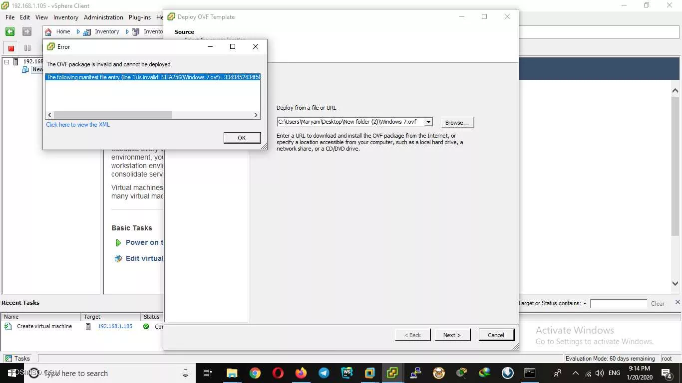

امپورت ova wmware workstation در wmware vsphere
آیا خروجی   ورژن15 ova vmware workstation  در6 vsphere قابل استفاده هست؟
من زمانی که می خوام ایمپورت کنم در vsphere خطا میدهد؟
ممنون میشم راهنمایی بفرمایید.

vSphere Client تون از الگوریتم SHA265 پشتیبانی نمی کنه. باید از vSphere Web Client برای Deploy کردن vIC استفاده کنید. راهکار بعدی هم تبدیل کردن SHA256 به SHA1 (که منسوخ شده) با استفاده از OVFTool با دستور زیر هست :
ovftool.exe --shaAlgorithm=SHA1 /path/to/the/original/ova_file.ova /path/to/the/new/ova/file-SHA1.ova

چه خطایی ؟

با تشکر از راهنمایی های دوستان، با تغییر compatibility vmworkstation مشکل مرتفع گردید.

با VMware Workstation نمیتونید خروجی OVA بگیرید مگر با استفاده از ابزار VMware OVF Tool. اگه Hardware Compatibility ماشین مجازی رو روی 12 بزارید اساسا باید کار کنه ...
خب اصولا برای اینکه بتونیم مشکلتون رو برطرف کنیم باید بدونیم چه خطایی دریافت می کنید. لطفا از خطا اسکرین شات ارسال کنید. متشکرم
