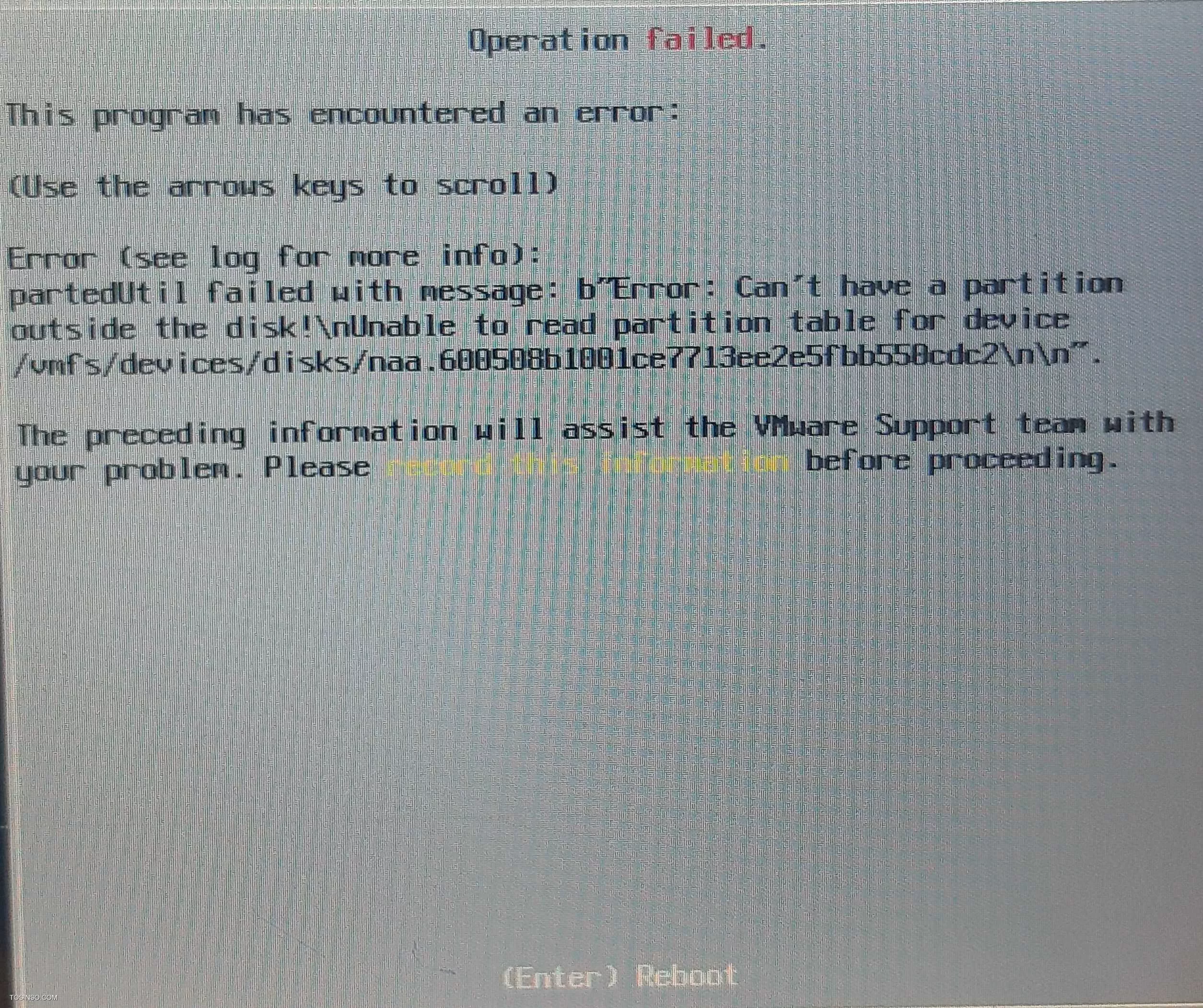

یه سرور ml310g8 دارم میخوام  Raid بندی انجام بدم تا اونجایی که سرچ زدم با زدن F10 میتونم وارد محیطش بشم اما مشکلم اینجاست که بعد از زدن دکمه F10 ارورر "missing operation system" نمایش داده میشود
میرم ویندوز سرور نصب کنم اصلا هارد نمایش نمیده هاردم نسخوته چون وقتی با پارتیشن مجیک لایو بوت میکنم 1tr هارد بهم نشون میده و راحت فرمت میشه.
در هنگام نصب Esxi هم اروو زیر نمایش میدهد لطفا راهنمایی فرمایید

من ترجیح میدم ESXi رو روی فلش درایو یا SD card نصب کنم تا روی هارد دیسک.
اروری که باهاش مواجه شدید به این دلیل هست که Partition Table روی هارد دیسک ایجاد نشده. برای ساختن Partition Table میتونید از دستور partedUtil و از سوئیچ setptbl استفاده کنید. از طریق محیط گرافیکی هم میتونید این کار رو انجام بدید : https://www.virtualizationhowto.com/2016/08/esxi-60-install-partition-disk
