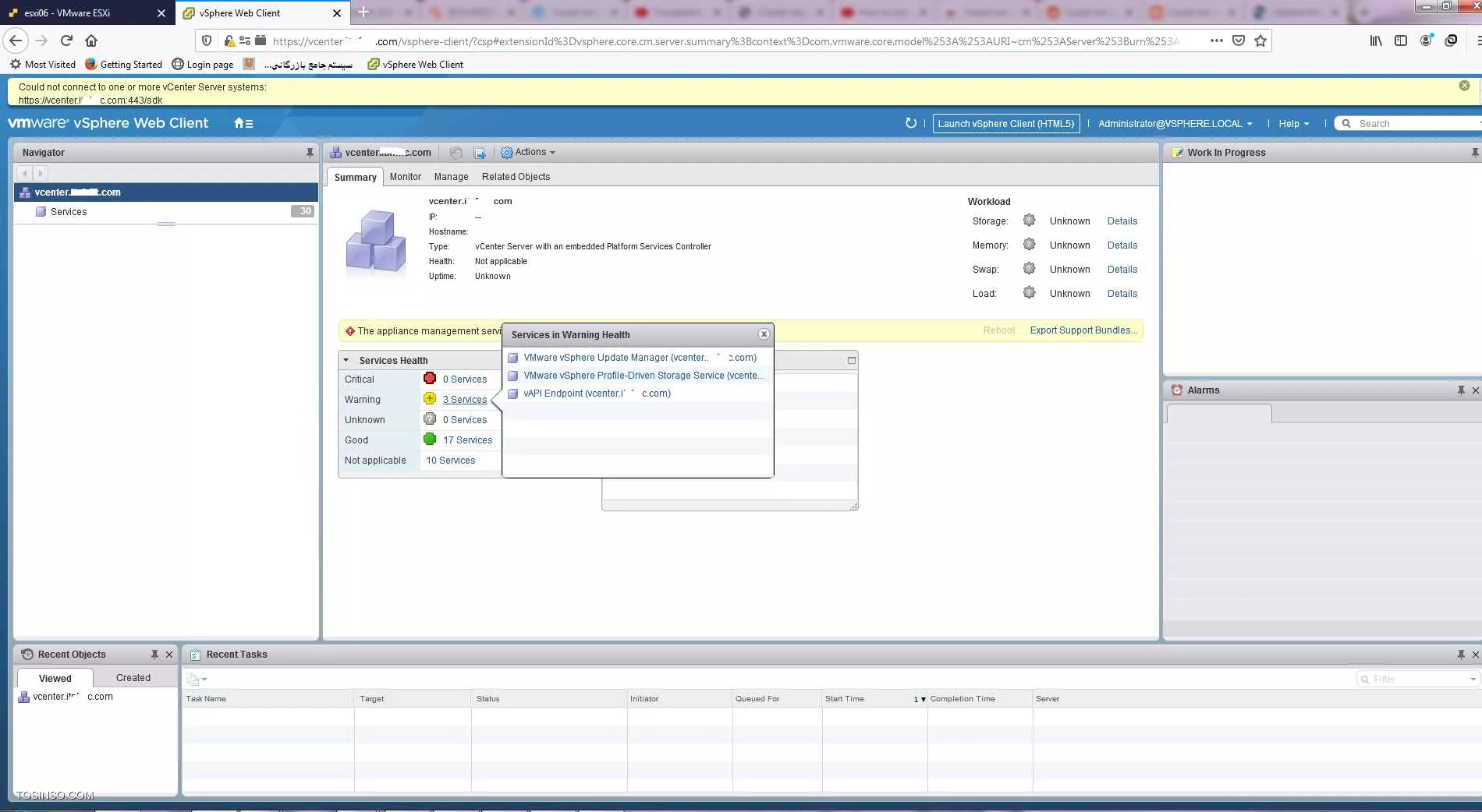

من vcsa ام دچار مشکل شده و چیزی بهم نشون نمیده
اینم عکس ارورش- سه تا از سرورها در حالت وارنینگ هستن و بالا یک اروری میدهد. مدام هم در اینجا صفحه ریفرش میشود. vcenter را بین دوتا هاست جا به جا کردم. درواقع اطلاعات آن را بردم روی storage مشترک بعد از یک سرور unregister کردم و دوباره در سرور دیگر register کردم

/usr/lib/vmidentity/tools/scripts/lstool.py list --url http://localhost:7080/lookupservice/sdk --type vcenterserver > /tmp/psc_services.txt
خوب میزنم اما اتفاقی نمی افته و نمیدونم فایل txt رو کجا میده؟جای localhost در دستور باید اسم vcenter خودم رو بزنم؟

فایل txt داخل پوشه /tmp/ هست.
"جای localhost در دستور باید اسم vcenter خودم رو بزنم؟"
نیازی نیست. چون به خود سرور اشاره می کنه.

خوب tmp کجاست؟ چطور ببینمش؟
پاسخ در 1398/11/27 توسط
به سرور SSH زدید ؟ خب دستور cd /tmp رو اجرا کنید میرید داخل tmp.
