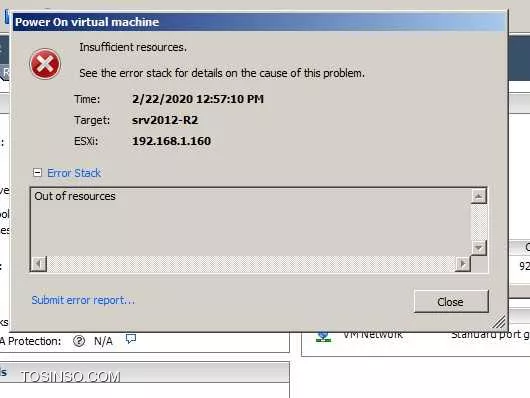

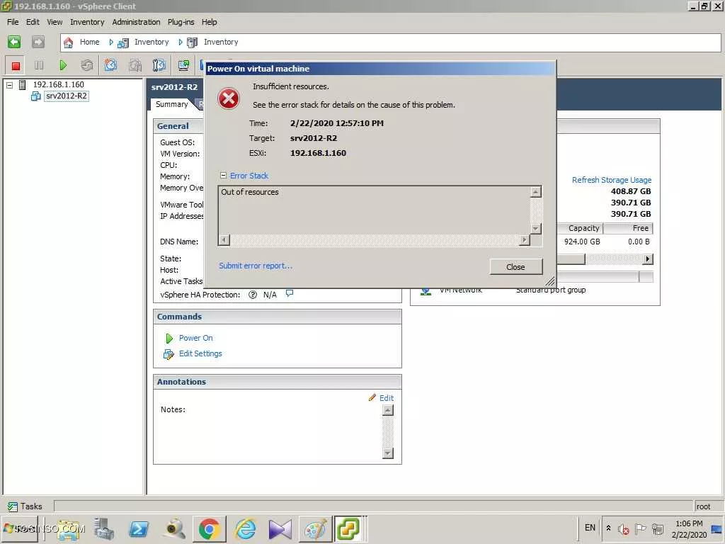

error ( out of resources)
قبلا از سایت خوبتون تشکر کنم .
من بر روی یه سرور با اطلاعات زیر

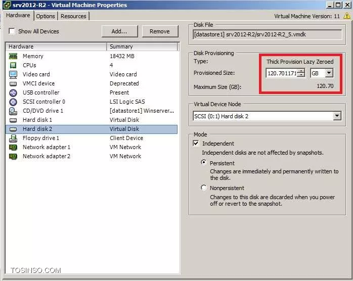

مقدار هارد یه ماشین مجازی رو طبق عکس زیر افزایش دادم
البته قبلش ماشینم رو هم خاموش کردم ولی بعد از اضافه شدن فضا ماشین مجازی با ارور (out of resources) مواجه شده و بالا نمیاد . (حجم فضا قبل از اضافه کردن 100 گیگ بود که من 50 گیگ به اون اضافه کردم ولی مقدار اضافه شده طبق عکس 127 گیگ شد . لطفا کمکم کنید .

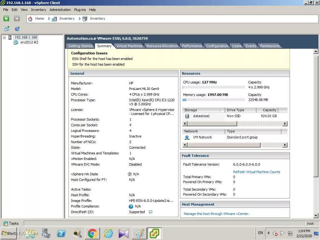

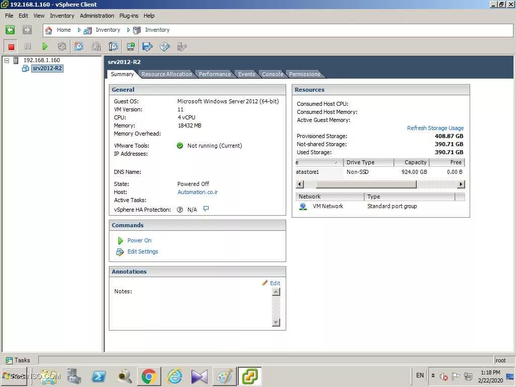

از پاسخگویی شما بسیار سپاسگذارم فضایی رو که اطلاعات روی سیستم داره بمن نشون میده 1 ترا هستش یه ماشین مجازی هم بیشتر رو این سیستم نیست من عکسایی رو از محیط میذارم ببینید چه کمکی میتونید بکنید . ضمنا در خصوص vmware ها خیلی تخصصی کار نکردم .

اگه Snapshot از ماشین مجازی دارید پاکش کنید و مجددا امتحان کنید.

این مشکل به خاطر کمبود فضای هارد هستش. آقای مهندس دانش درست می فرمایند. ببینید ممکنه شما ماشین قبلا ساختید و فقط remove کردید در حالی که باید delete from disk  کنید. در esxi  یک فایلی هست به نام swap  که اگر فضای هارد شما پر بشه این فایل دیگه نمیتونه کار کنه. ببینید مقدار فضای swap  چقدر هستش.
اول مطمئن بشید که بیشتر از 45 گیگ فضای خالی روی هارد دارید.
من 6 سال پیش اولین بار که esx  رو نصب کردم به این مشکل خوردم تعداد ماشین زیادی نصب کردم به حدی که فضای خالی دیسکم کمتر از 20 گیگ شد و این ارور رو به من داد. خوشبختانه تو ماشینهام اطلاعاتی نداشتم و یکی از ماشینهارو پاک کردم و درست شد.
