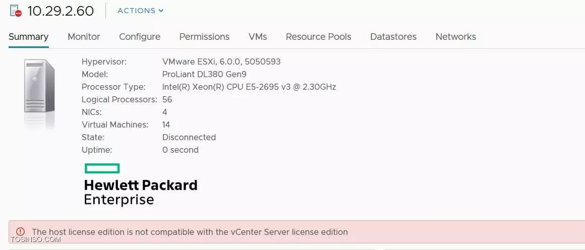

من یک esxi 6.0 دارم که بعد از فعال سازی سرور این وضعیت سرورمه:

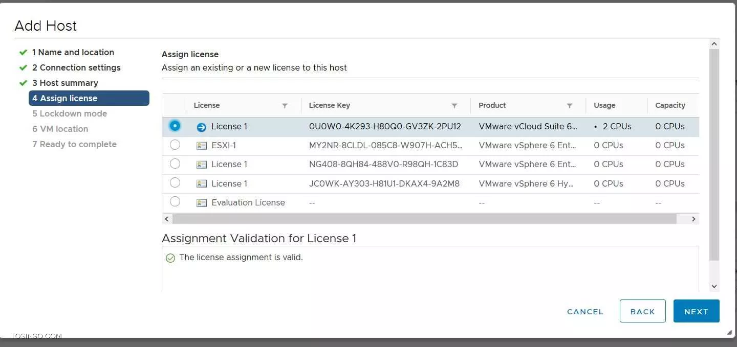

حالا زمانی که میخوام سرورم رو به vcenter اضافه کنم، زمان add کردن هم با این پیغام روبرو هستم:
اما متاسفانه بعد از add کردن سرور بلافاصله این پیغام میاد و به هیچ عنوان دسترسی روی هاست ندارم:
* ورژن هاست 6.0 و ورژن ویسنتر 6.7 هستش.
بنظرتون چطور باید حلش کنم؟!

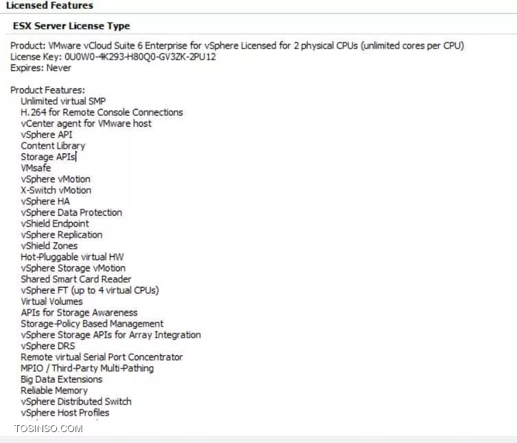

مشکل از لایسنس خود ESXI هست از لایسنس استاندارد استفاده کن می تونی از سایت دیجی بوی دانلود کنی

شاید لایسنس  vcenter  که assigne کردید مورد داره.شاید این ویژگی رو ساپورت نمیکنه
پاسخ در 1398/12/03 توسط
احتمال زیاد مورد ازهمون  لایسنس هست یا شاید مثلا ورژن قبلیتون Essentials بوده در نتیجه این ویژگی غیر فعاله یا موقع اپگرید درست و کامل انجام نشده.اگر میتونید لایسنس رو تغییر بدید.البته نمیدونم اگر لایسنس رو تغییر بدید تنظیماتتون بپره یا نه.
