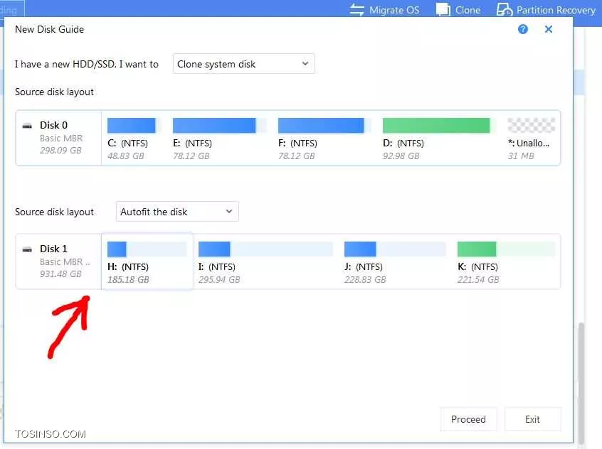

سلام هارد اکسترنال 1 ترابایتی وسترن دیجیتال من در My Computer شناسایی نمیشه
تو نرم افزار  active partitions master داره نشونش میده!

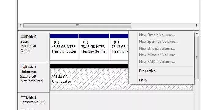

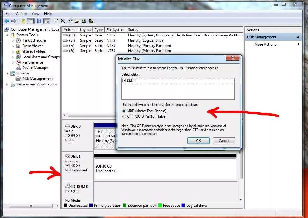

اینجا هم نشونش میده ... اما اول کاری ازت میخواد دوتا گزینه انتخاب کنی

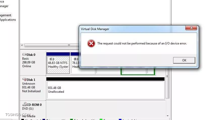

بعدش
روی هاردهم راست کلیک می کنم ، هیچ گزینه ای بهم نمیده

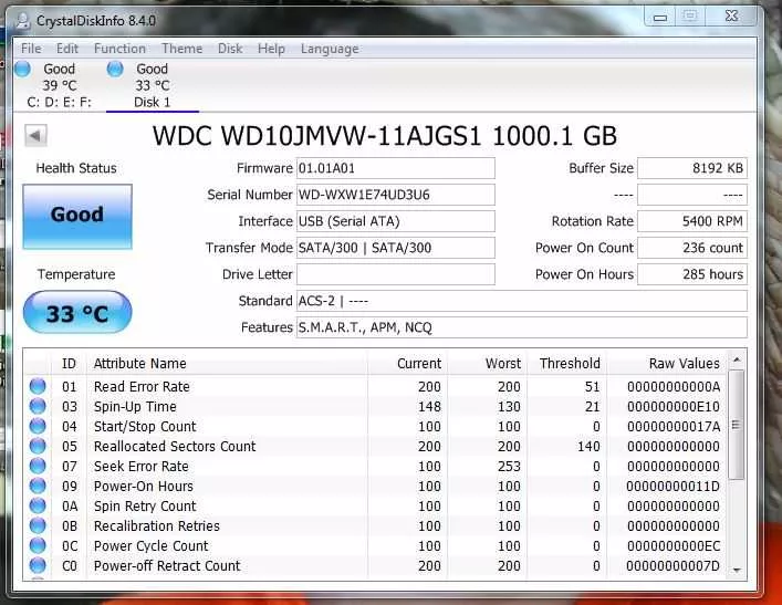

با نرم افزار CrystalDiskInfo  هم تست زدم ، ایرادی پیدا نمی کنه

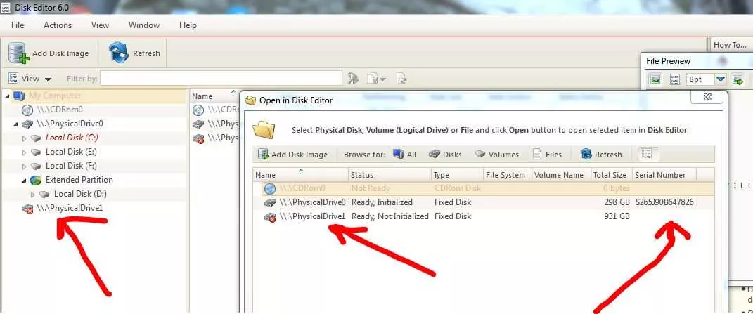

اینم یه نرم افزار دیگه

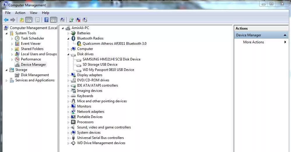

تو کامپیوتر منیجمنت هم پیدا میشه
به نظر شما کلاً مرحوم شده؟؟؟؟

فکر می کنم اگر یک بار کلا همه پارتیشنهاش پاک بشه و دوباره پارتیشن بندی کنید مشکل حل بشه
فقط ممکنه اطلاعات رو از دست بدین که چاره ای نیست و باید ریکاوری بشه
