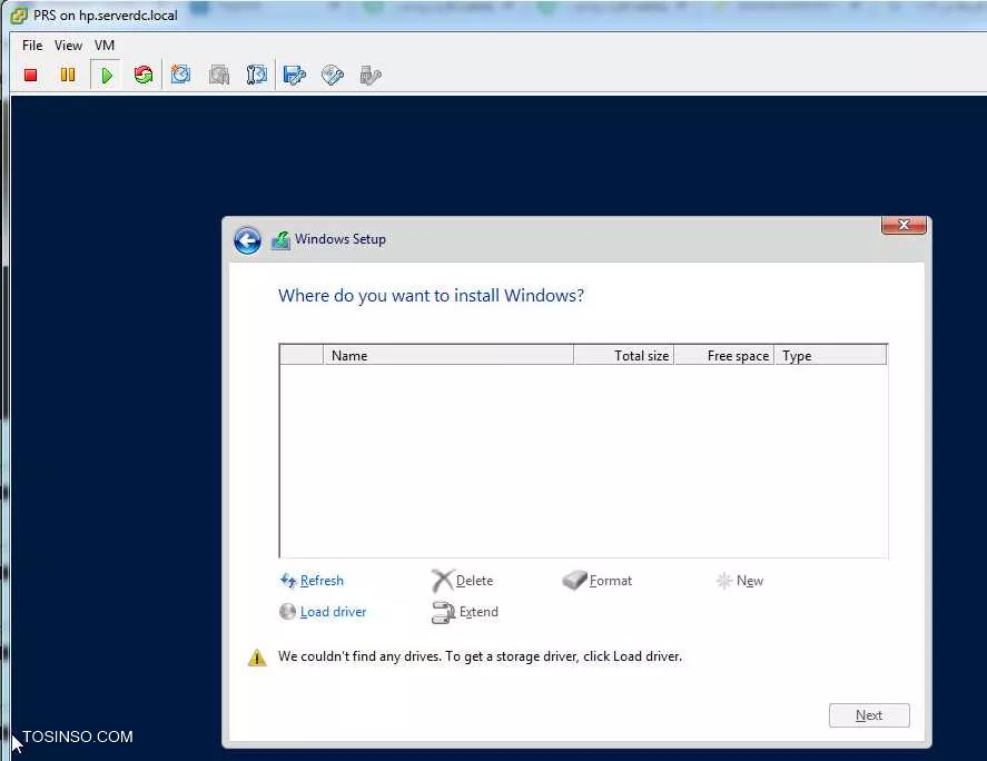

نشناختن هارد در نصب سرور در esxi
در سرور esxi  زمان نصب ویندوز سرور 2012 هار نمیشناسه علت چیست؟

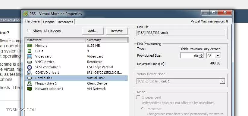

من به جای SCSI هارد را IDE تعریف کردم
هارد نمایش داده شد و ویندوز داره نصب میشه
آیا مشکل ایجاد میکنه بعداز نصب یادر سرعت و امنیت تاثیر داره IDE?

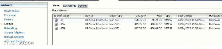

من تو قسمت استورج هام رفتم ولی چنین فایلی ندارم
 من esxi را روی فلش نصب کردم ت.نم نیست تا داخلش را ببینم

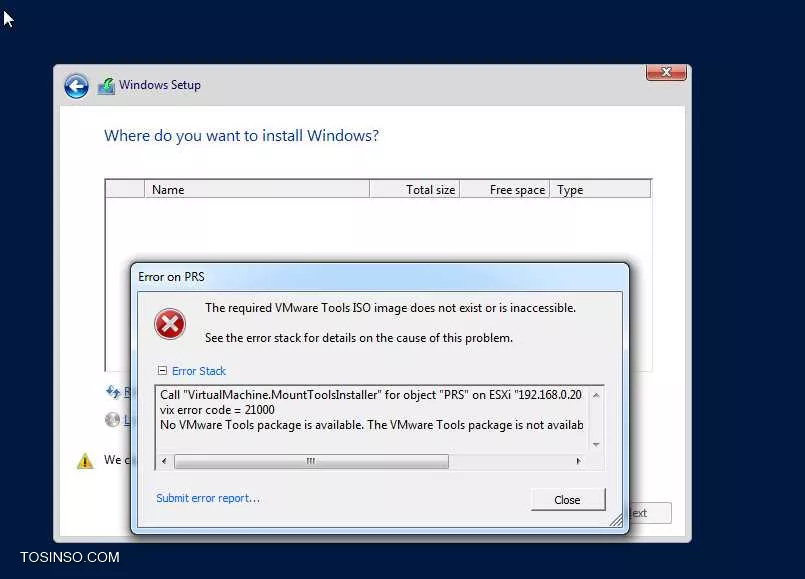

روش شما را  رفتم این خطا را میده
Call "VirtualMachine.MountToolsInstaller" for object "PRS" on ESXi "192.168.0.20" failed. vix error code = 21000 No VMware Tools package is available. The VMware Tools package is not available for this guest operating system.

خیر تفاوتی در سرعت شون نداره اینترفیس هایی که HyperVisor در اختیار VM ها قرار میده مجازی هستن و ماهیت فیزیکی ندارن .
