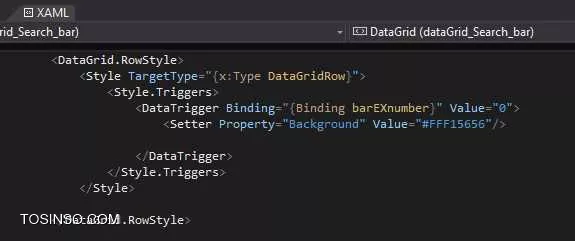

بالاخره پیداش کردم.
چون کار در WPF هست باید شرط در قسمت XAML اعمال کرد
