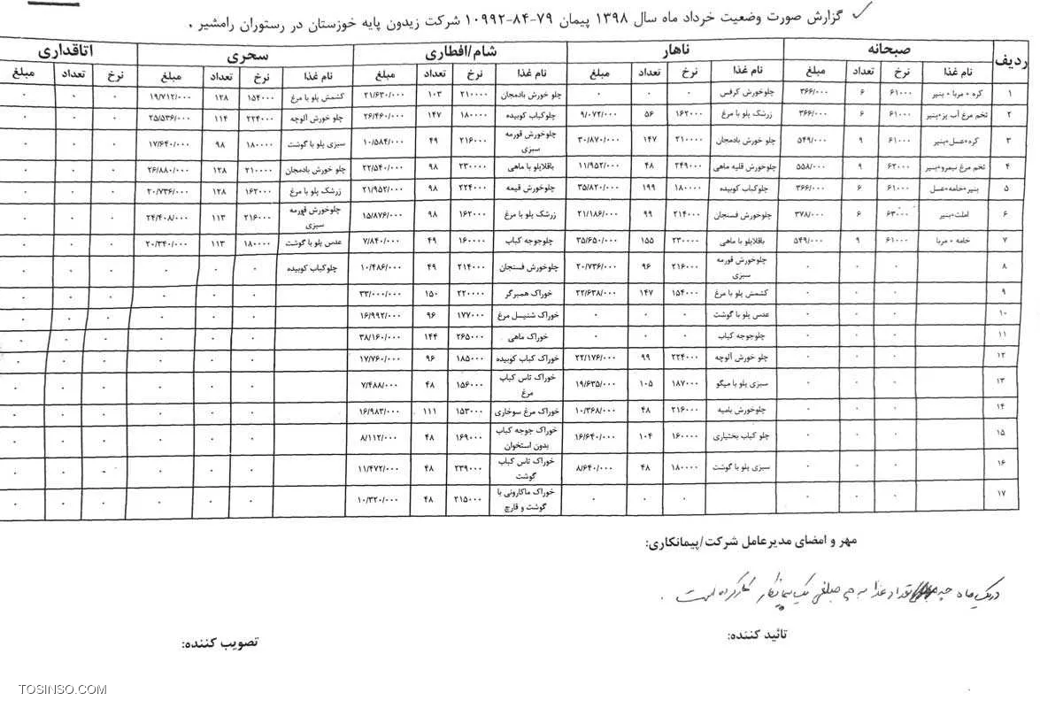

بخش اول سوالت رو متوجه نشدم که ایا ستون ها یکسان هستن مثلا همیشه شام و ناهار و صبحانه و سحری موجود هست ولی مقدارش صفر هست یا نه  یه بازه ستون سحری موجود نیست؟

فرخ جان که با استیمول کار کردی، با توجه به تصویر بالا،  این گزارش گاهی فقط صبحانه و ناهار باید در گزارش باشد، گاهی شام و سحری اضافه می شود و ...، یعنی ستون ها ثابت نیست، من از cross-tab برای این نمونه استفاده کردم و مشکلی ندارم

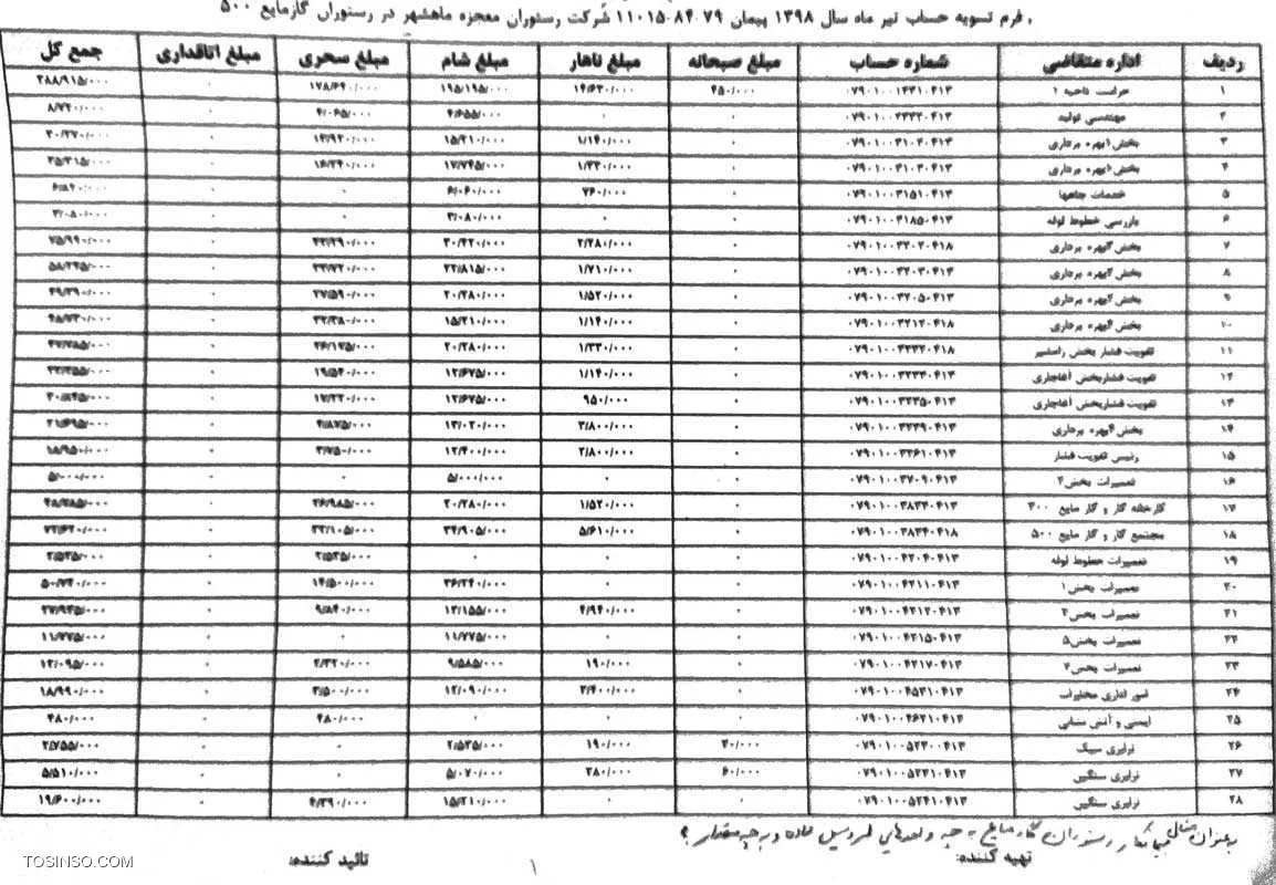

اما نمونه تصویر زیر را مشاهده کنید، هر ستون، ردیف های متفاوت داره، و تمام قواعد بالا هم باید رعایت شود، یعنی ستون ها هم کم یا زیاد می شوند، ایا نمونه زیر هم با cross-tab قابل پیاده سازی می باشد؟

ستون موجود نیست، مثلا گاهی 4 ستون، گاهی 6 ستون
پاسخ در 1399/01/08 توسط
خب تو طراحی تمام ستونها رو بزار بعد برای ستونها  experssion تعریف کنی که اگه null بود نمایش نده.
لینک زیر  میتونه کمکت کنه
https://www.stimulsoft.com/en/documentation/online/user-manual/index.html?report_internals_conditional_formatting_expression_condition.htm
و گزارش دومت رو ،من شبیه اینو هم توی crystal report و هم stimulsoft طراحی کردم  باز سوالی بود در خدمتم.
