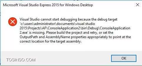

ارور هنگام اجرا کردن برنامه در ویژوال استدیو
سلام وقتی میخام از برنامه ای که نوشته شده اجرا بگیرم با این پیغام مواجه میشم، لطفا راهنمایی کنید ، ممنون
پرسیده شده در 1399/01/17 توسط
یه بار پروژه و solution رو clean کنید
 به اون مسیری هم که داده برید واگه فایلی بود کلا پاکش کنید.
و دوباره rebuild کنید.
پاسخ در 1399/01/17 توسط
سلام ، تخصصم برنامه نویسی نیست. امیدوارم راهکار های زیر مشکلتون رو برطرف کنه. لطفا موارد زیر رو تست کنید :
1. مطمئن بشید که مسیر خروجی پروژه صحیح هست : Project > Properties > Build > Output path
2. به قسمت Build > Configuration Manager برید و مطمئن بشید چک باکس Build برای main/entry پروژه تون فعال شده.
