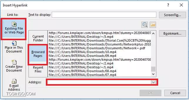

میتونید فایل های پسوند و خود فایل اکسل رو داخل یک پوشه قرار بدین بعد در زمان لینک دادن فقط باید آدرس جاری رو به لینک بدین
منظور در پنجره Hyperlink در قیسمت Existing file ... گزینه Browsed Pages انتخاب کنید و در کادر Address فقط نام و پسنوند فایل رو وارد کنید
لینک فایل در اکسل
