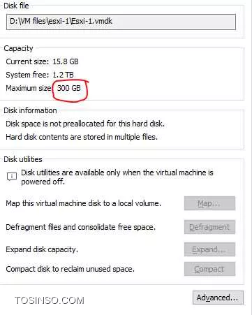

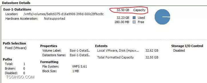

سلام خدمت همه. من داخل workstation  جهت راه اندازی لابراتوار Esxi 6  نصب کردم که هنگام راه اندازی vm esxi به اشتباه به جای 300 گیگ فضا 30 گیگ رو به esx اختصاص دادم. بعدش از داخل workstation->edit setting-> disk-> expand  اومدم 250 گیگ رو اضافه کردم بهesx اما داخل خود esx هنوز مقدار اولیه 30 گیگ موجوده. چطور باید فضای وارد شده رو به esxi  معرفی کنم؟

تا جایی که می دونم اول باید rescan کنید بعد increase کنید.
https://kb.vmware.com/s/article/1017662
ولی کلا این روش مجازی تو مجازی خیلی سنگینه و باید سیستم خیلی قوی باشه ، مگر اینکه نخواید از ماشین ها زیاد کار بکشید و یه نصب ساده براتون کافی باشه.

شما روی هر ماشینی در ورک استیشن راست کلیک و Setting رو بزنید میتونید سخت افزار اضافه کنید

خب من الان اضافه کردم . مشکل اینجاس که داخل ESXi ها فضای اضافه شده رو لحاظ نمیکنه. فکر میکنم از داخل Esx باید کاری انجام بدم
