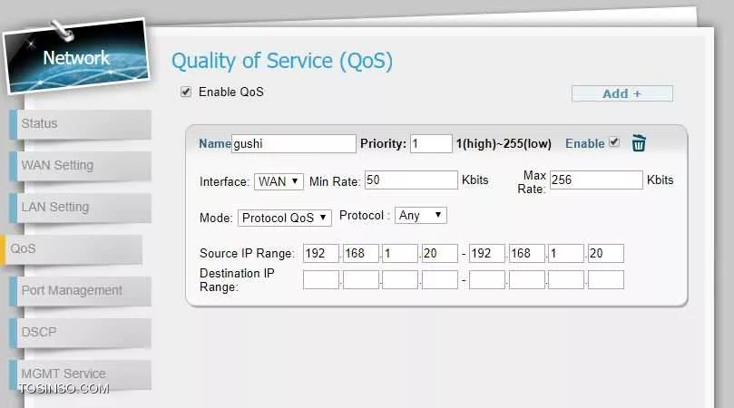

ممنون که پاسخ دادید
من از همین قابلیت استفاده کردم اما ظاهرا سرعت چیزی تغییر نکرده. تصویرش رو پیوست کردم.
روی گوشی طرف هم دستم رو روی دکمه WIFI نگهداشتم ، وقتی به مودم وصل هستم گزینه Advanceed و بعد حالت رو از DHCP به STATIC تغییر دادم و بهش آی پی ۱۹۲.۱۶۸.۱.۲۰ رو دادم.
