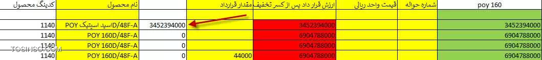

با توجه به فایل موجود در پیوست لطفا فرمولی برای درخواست زیر ارایه دهید :
از ستون "نام محصول"  هر محصولی که عدد 160 داخل نامش بود را مقدار مقابلش که در ستون "ارزش قرارداد پس از کسر" هست را پیدا کند و مقدار آن را در ستون سوم در مقابل همان سطری که نام محصولش 160 هست بگذارد.

درست شد اما الان که میخواهیم به جای مقدار مثلا همون 160 ،  یک عبارت رو پیدا کنه مثلا کلمه "اسیداستیک" این فرمول کار نمیکنه.
ممنون میشم راهنمایی بفرمایید.

ممنون فرمول کاملا درست خروجی داد. فقط برای قسمت هایی که خالی رد میکنه ، توی سلولش میزنه #value و چون ما اون ستون رو جمع میکنیم دچار مشکل میشه ، برای اینکه صفر رد کند باید فرمول را به چه شکل تغییر دهیم؟

ضمنا اینم نتیجه اش که فرمول درست کار می کرد :

اول که من هم ممنون میشم ، سوالتون رو یه بار کامل بپرسید ، مثلا از اول بگید می خواید یه لغت رو سرچ کنید ، چه اطلاعات حساسی لو میره؟
به هر حال،  تو بسیاری از برنامه ها از جمله اکسل وقتی می خواید یه عبارت - به خصوص که  دارای فاصله هم باشه - رو سرچ کنید یا هر عملیات دیگه ای روش بزنید باید داخل دو تا "" بزاریدش ، پس شما از "اسید اسیتیک" استفاده کنید می بینید که فرمول جواب میده.
