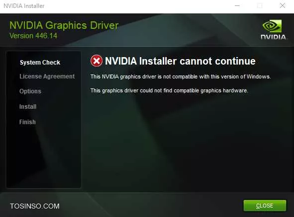

مشکل نصب گرافیک nvida..........فوری
کارت گرافیکم رو پاک کردم حالا نصب نمیشه... اندویا
720گرافیکمه
لپ تاپ ایسوس
x550C
از سایت اندویا نتونستم دانلودش کنم اگر میشه با توجه به این اطلاعات اینک دانلود بهم بدید

درود
نرم افزار HWINFO نصب کن و از تب Overview یک عکس بزار تا بررسی کنم.
اول درایور Intel نصب کن و بعدش اقدام به نصب درایور iGPU کن.
طبق این اموزش هم برو جلو ببین چی میشه .
راستی نرم افزار DDU نصب کن و درایور قبلی ها و هر چی اثار مربوط به NVIDIA هستش پاک کنه.

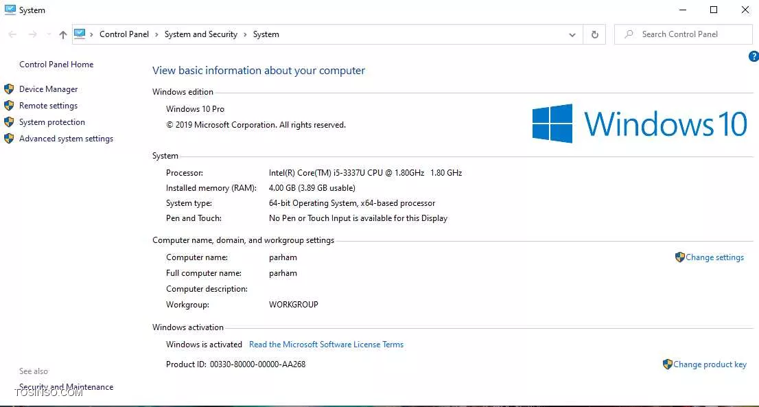

درایور اشتباه انتخاب کردی. دوست گرامی.
این لینک دانلود کن .
بعدش سیستم عامل نصبی شما  WINDOWS 10 از چه Type هستش 32 یا 64 و ایا از Build قدیمی استفاده می کنید یا خیر.

یک نکته اینه که اگه با نصب ویندوز جدید مشکلی نداری، حتما یک نسخه جدید ویندوز 10 رو نصب کن. ما یک موسسه رفته بودیم و اون می خواست که روزلیشن گرافیک 4K باشه تا بتونه تصویر 16 دوربین رو در تلویزیون بزرگی که روبروش نصب بود ببینه، اما مشکل اینجا بود که حداکثر رزولیشن Full HD بود. تقریبا 16 ساعت وقت گذاشتیم ولی به نتیجه ای نرسیدیم. دست آخر دوباره ویندوز رو عوض کردیم و دوباره همون درایور گرافیک رو نصب کردیم و با کمال تعجب  ....... Bingo
ویندوز 10 یکی از بد قلق ترین سیستم عامل ها برای نصب درایورهاست و از اون بدتر لپ تاپ های ایسوس که ....................
ممکنه یکی از دلایل این قضیه به همریختگی ریجستری ویندوز و همچنین فایل های سیستمی درایورها باشه که به دلیل ناقص نصب شدن درایور باشه، دلیلش هم اینه که گرافیک با بقیه دیوایس های سیستم قرف میکنه، اگه اونا درایور نداشت باشند خیلی مشکلی شاید پیش نیاد اما چون سیستم عامل برای نشون دادن رابط گرافیکی خودش به اون به شدت وابسته هستش معمولا به این راحتی ها دست از سرش برنمیداره. معمولا "سریعترین راه" از ریشه زدن این ناهماهنگی ها یعنی نصب ویندوز جدید هستش.

خب چه پیغامی میده هنگام نصب؟چطوری پاکش کردین؟
از روی ویندوز اپدیت یا از طریق پک سولوشن یا از روی سایت خود  ایسوس درایور رو بردارید.

درود
نخست پیام خطاء قرار بدید ؟
دوم قبل از نصب ویندوز حتمنا حتمنا ویندوز تون Update کنید. با این کار به احتمال زیاد مشکل نصب درایور حل خواهد شد.
سوم  مطمئن شوید که اخرین ورژن درایور برای کارت گرافیک نسخه Laptop دانلود کردید نه نسخه Desktop.

خیلی ممنون که گفتید من نسخه دسکتاپ رو گرفتم
