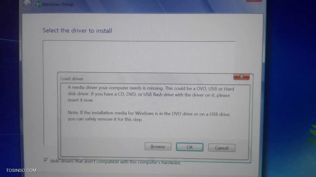

دوستان  من یه لپ  تاپ zenbook asus  um 433da  دارم  هر  کاری  میکنم یا فلش بوتیبل  من رو  نمیشناسه
یا  وقتی  هم  میشناسه  تا  مرحله  ای  که  دکمه   install  رو  میزنی  میخواد بره  برای  نصب  میره  اونجا  که  این  دکمه رو میزنی  پیغام  میده  مدیایی  که روش  ویندوز  داری رو  معرفی  کن  dvd-vd-usb   دیگه از این  مرحله  جلوتر  نمیره.
جالبه  که  فلش رو شناخته یه  موقعی  تا اونجا  هم رفته  ولی بعدش  میگه مدیات  کو ویندوزت  کو....
ویندوز  هم  چند  ورژن  مختلف  ویندوز 10  و7 رو  امتحان  کردم  نمیشه.

بله با EFI  هست  من  هم با  EFI  فلش رو بوت  کردم  ولی  تا  این  مرحله میاد و میگه  مدیات  کو....

نوع Partition Style موجود با فلش تهیه شده همخوانی داره؟
یعنی اگر سیستم EFI باشد و هاردیسک داخلی نیز GPT، شما می بایستی فلش را برای نصب EFI تهیه کرده باشید.
همچنین اگر Legacy تنظیم شده باشد و MBR داشته باشیم فلش هم بایستی مطابق همان ایجاد شده باشد.

موقعی که درخواست سورس میکنه، فلش را جدا کن و به یک پورت USB دیگر متصل کن. در ادامه Refresh

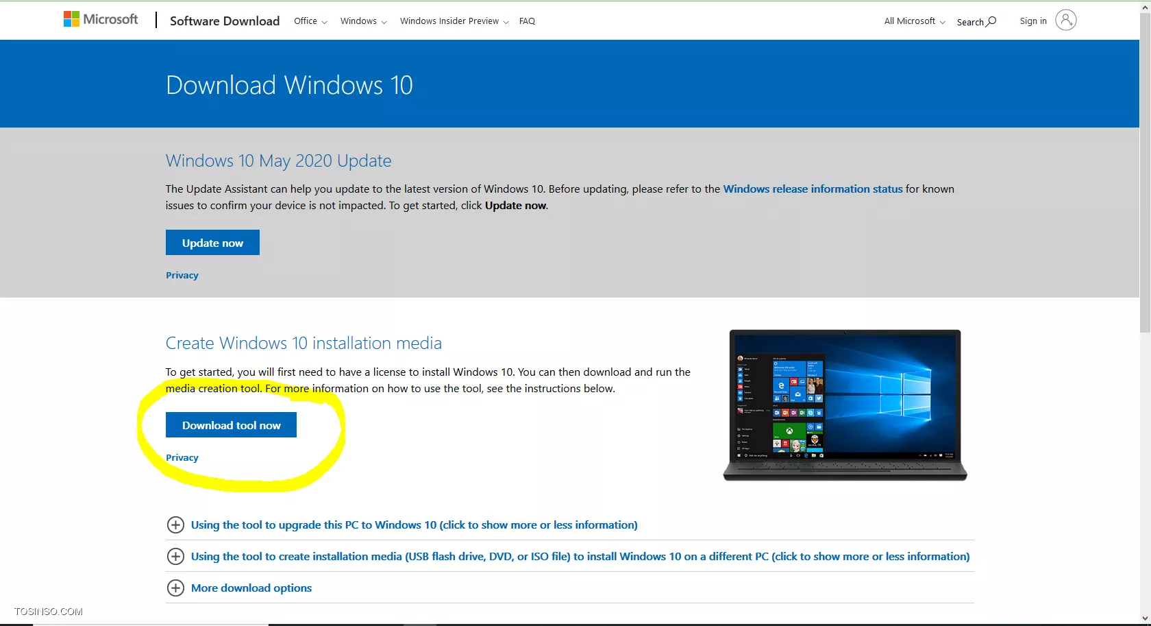

سلام وقت بخیر
وارد این لینکی که میزارم شو و ی نرم افزار از سایت مایکروسافت دانلود کن با این بوت کن مستقیم دانلود میکنه و روی فلشت بوت میکنه
بوتیبل آنلاین ویندوز
