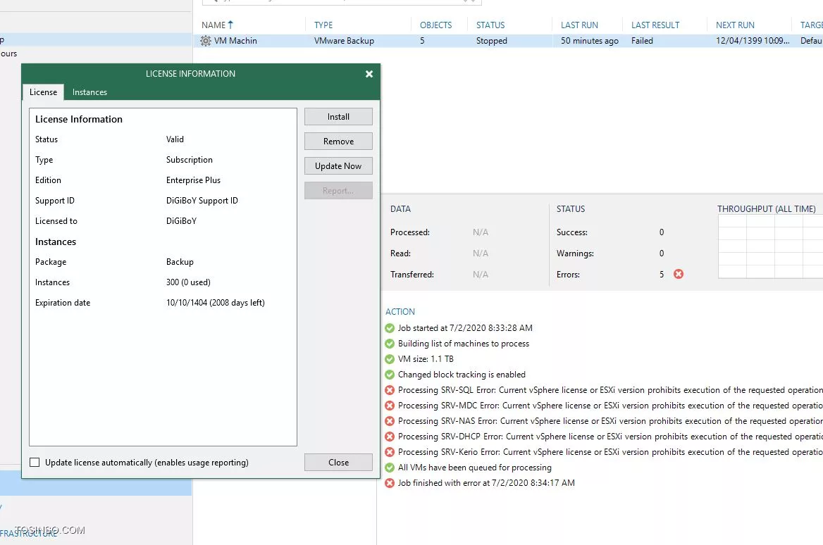

سلام. من هاست ESXI 6.7 دارم همراه با 5 تا ماشین مجازی (ویندوز سرور)! نرم افزار VeemBackup را نصب کردم روی یک سیستم دیگه و توسط اون از ماشین ها بکاپ تهیه میکنم، الان به مشکلی که خوردم اینه نسخه VeemBackup را ارتقاء دادم به 10 و تنظیمات را انجام دادم ولی موقع استار شدن خطا زیر رو میزنه:
current vsphere license or esxi version prohibits execution of the requested operation
و از ماشین ها بکاپ تهیه نمیشه! دوتا تصویر هم ضمیه میزارم جهت اطلاع

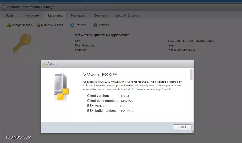

update patch مربوط به Veeam 10 رو هم زدید ؟ احتمالا نسخه Esxi شما بالاتر از ساپورت این ورژن Veeam هستش.
خود veeam 10 تا vsphere 6.7 U3 ساپورت میکنه که build number  شما بالاتره.
پاسخ در 1399/04/12 توسط
مشکل از سریال لایسنس ESXI بود که من استفاده میکردم، محدودیت هایی واسه دسترسی به API داشت، سریال را تغییر دادم به نسخه Enterprise Plus مشکل حل شد

تو فروم های Veeam هم همین رو نوشته یودن ، ولی فکرش رو نمی کردم مال شما مشکل داشته باشه. بیشتر با free ها مشکل داشتند.
