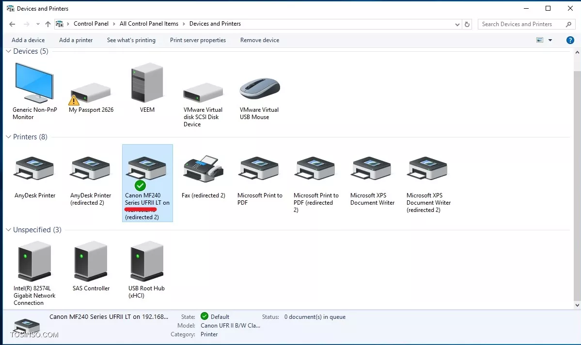

دوستان میخواستم یک هارد اکسترنال WD رو کانکت کنم به ماشین مجازی VM ولی شناسایی نمیشه و اروری که میده راجع به درایور هارد دیسک هستش و مینویسه "Driver is not available " .
یه توضیحی هم بدم که از طریق آپدیت ویندوز سرور هم اقدام کردم ولی درایوری پیدا نکرد و داخل خود هارد و یا جعبه هارد هم هیچ درایوری جهت نصب نبود و اینکه هارد سالم هستش چون به سیستم خودم که کانکت میکنم کار میکنه ولی ویندوز سرور مجازی نمیشناسه.

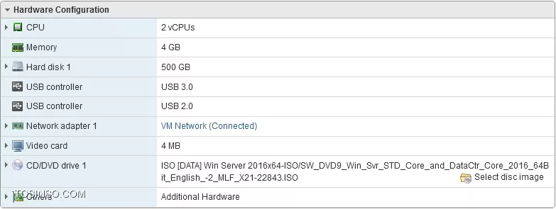

USB 3.0  هم اضافه کردم ولی همون ارور بالا رو میده، اگه به عکس بالا دقت کنین یه علامت وارنینگ داره کنارش که درایورشو نمیشناسه.

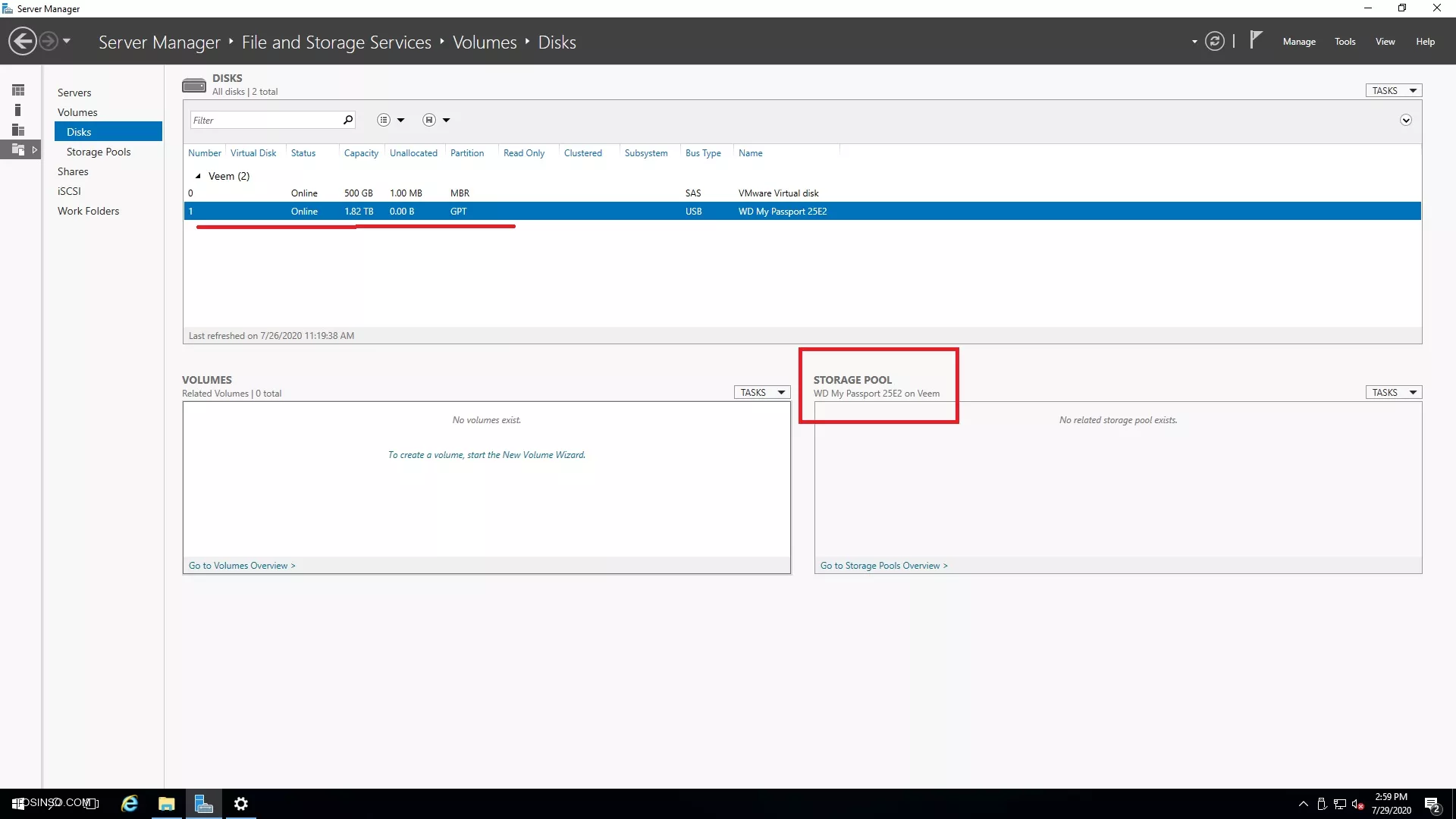

اینجور هاردها اصولا نیازی به درایور خاصی نیست.توی ماشین مورد نظر تو قسمت disk managment  هاردرو میبینید.؟یه تصویر از اونجا هم میذارید.
پاسخ در 1399/05/05 توسط

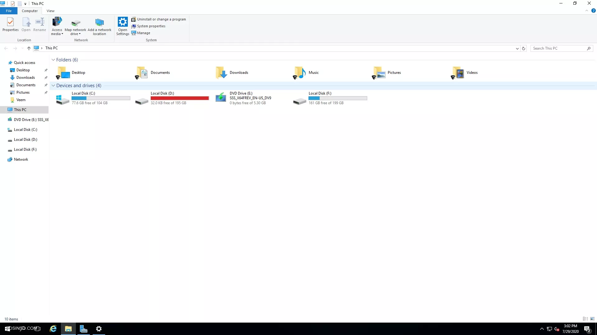

بله اونجا میشه دید  ولی تو مای کامپیوتر ( this pc ) نشون داده نمیشه.

اگه هارد دیسک تون به پورت USB 3.0 میخوره یه پورت مجازی USB 3.0 به ماشین مجازی اضافه کنید و حتما هارد رو به پورت USB 3.0 سیستم تون متصل کنید.
