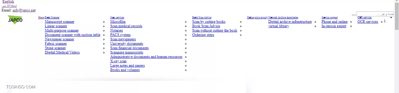

نحوه تبدیل HTTP به HTTPS
 با سلام لطفا منو راهنمایی کنید
بعد از تغیر دامنه  http  به https سایت من  دچار مشکل شده است
 لطفا راهنمایی جهت اینکه چگونه تمامی لینک ها به https  تغیر کند
