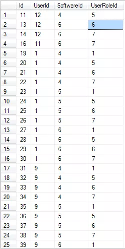

با سلام و خسته نباشید خدمت همه ی کاربران و برنامه نویسان عزیز، من تو SQL یک جدول دارم sql
همان طور که در عکس می بینید جدول من تشکیل شده از UserId و SoftwareId و RoleId که وظیفش اینه که بیاد بگه چ کاربری به چ نرم افزاری با چ دسترسی موجود می باشد.
سوال من اینه که چطور میتونم داخل LINQ یک کوئری بنویسم که بیاد لیستی از Id کاربران به عنوان ورودی بگیره یعنی من بهش بدم، بعد بیاد بگه که این کاربر به چه نرم افزاری دسترسی داره و بعد بیاد تو همون کوئری لیستی از نرم افزار ها به عنوان ورودی بعدی بگیره و به من بگه چه نقش هایی در این جدول وجود دارن که همزمان هم به نرم افزار های انتخاب شده دسترسی دارند و هم به کاربران انتخاب شده؟!
در کل هدف من اینه که بیام یک جدولی داشته باشم با رابطه چند به چند بین فیلد ها، وبعد بتونم با استفاده از این جدول لیست تمامی کاربرانی که به نرم افزارهایی به طور مشترک دسترسی دارند و در عین حال نرم افزار ها هم باید به کاربرای مشترک و نقش های مشترک دسترسی داشته باشند.اگر با SQL هم پاسخی بود لطفا بفرستین، ولی هدف من توی LINQ هست
