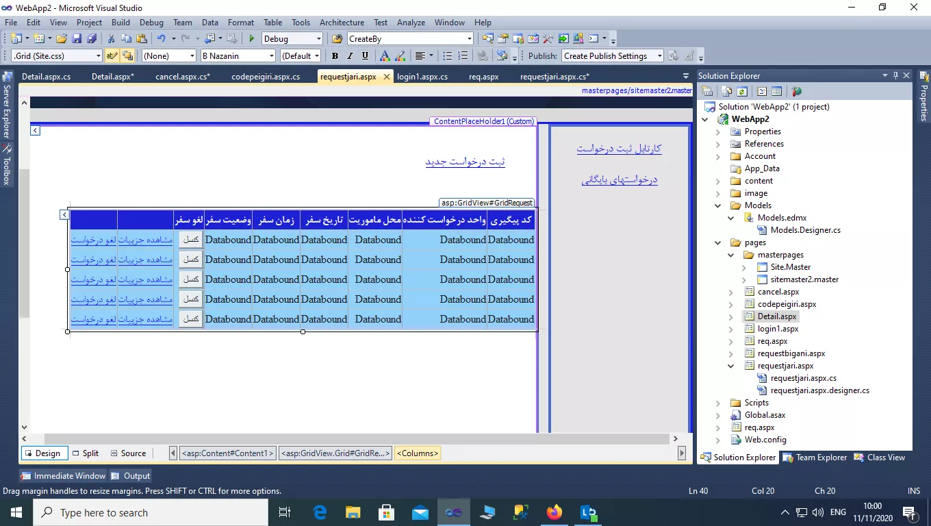

وقتتون بخیر نمیدونم چرا id Request همش صفر برمیگردونه
پاسخ در 1399/08/21 توسط
تست های بالا رو انجام دادید ؟ row دارید یا null بود ؟
یه عکس از صفحه طراحی شده تون بدید ، باید دید تو هر خط دکمه دارید ؟ بالا یا پایین صفحه فقط یک دکمه دارید ؟
