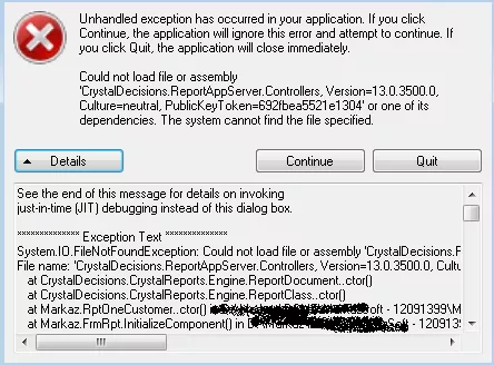

من یک نرم افزار خیلی قدیمی نوشته ام و از crystal report برای نمایش گزاش ها در اون استفاده کردم ام
حالا که بعد از مدت ها نرم افزار رو با ورژن 2019 VS باز میکنم برای نمایش گزارشات بهم این خطا رو میده
برای حل مشکل باید چکار کنم
ورژن های مختلف crystal report روهم از سایت های مختلف تست کردم ولی مشکل پابرجاست
خب این قضیه همیشه تو آپدیت کردن VS هست ، اولا باید مراقب باشید CR مخصوص اون VS اومده باشه .
بعدش هم نسخه developer و هم runtime جدید رو نصب کنید ، dll هایی رو هم که add کردید رو به ورژن جدید ارتقا بدید.
شما اگه همون ورژن خیلی قدیمی رو هم runtimeش رو نصب کنید ، احتمالا مشکلتون علی الحساب حل میشه.
ولی اگه می خواید ریپورت ها رو تغییر بدید باید ورژن جدید رو نصب کنید.
اومدنش هم بله اومده :
https://www.tektutorialshub.com/crystal-reports/download-crystal-reports-for-visual-studio-2019/
