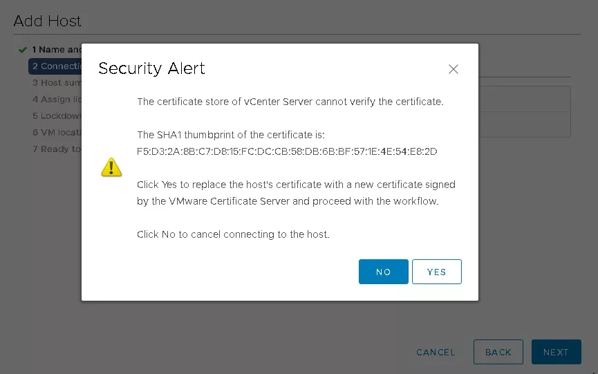

میخوام یکی از هاست های Esxi مو که ورژن 6.7 می باشد رو به vcenter م(ورژن vcenter 6.5) اضافه کنم ولی خطای certificate میده

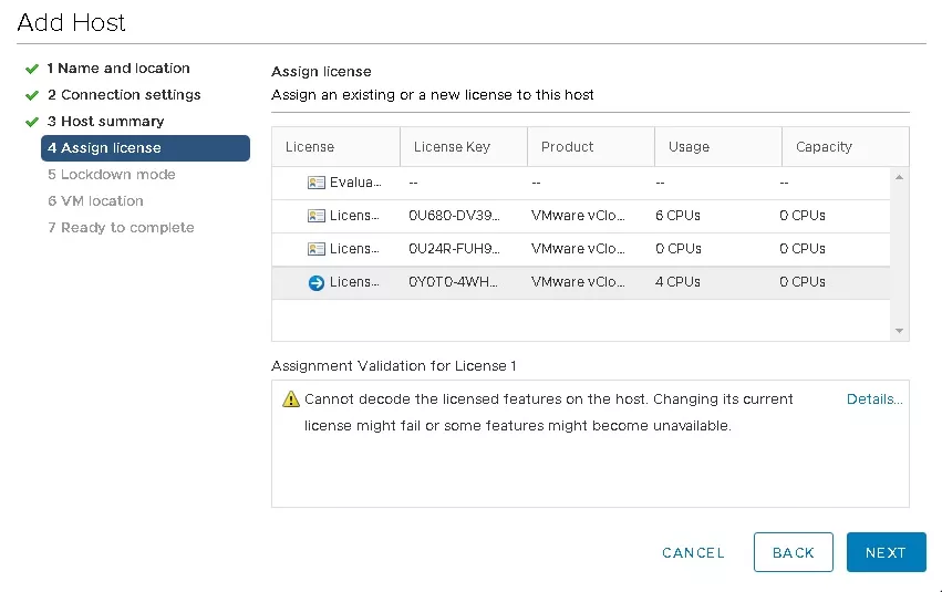

وقتی روی yes کلیک میکنم هم این پیغامو میده:
و در نهایت نمیتونه هاستو اضافه کنه
پرسیده شده در 1399/10/05 توسط
زمانی که بین vCenter و Esxi اختلاف ورژن باشه، با این وضعیت روبرو میشین، کلا vCetner میتونه هاست های هم ورژن خودش و یک ورژن پایینتر از نسخه خودش رو داشته باشه....
ترجیحا باتوجه به اینکه توی شبکه از vCenter و نرم افزارهایی مثل Veeam استفاده میشه، بهتره که تمامی هاست ها هم ورژن باشن
