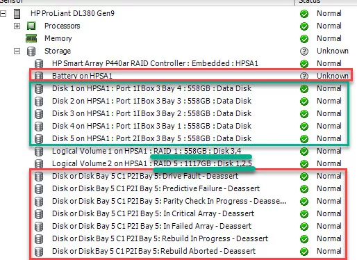

سلام . دوستان من یک سرور g9 دارم که RAID1 , RAID 5 روش داشتم یکی از دیسک های RAID5 هشدار fail داد سرور را خاموش کردم و دیسک جدید را گذاشتم تا پروسه rebuild انجام بشه بعد از یک روز status در vsphere به حالت normal دراومد منتها شرایط زیر را در مورد همه دیسکها دارم الان مشکلی هست یا همچنان rebuild تموم نشده باتری ریدکنترلر هم از قبل به همین صورت بود باید تعویض بشه؟

ممنونم پس پیغام هایی که در کادر قرمز پایین مشخص کردم صرفا Log هست و مشکلی نیست؟ چطور می تونم با ILO چک کنم تا وضعیت اتمام و موفقیت آمیز پروسه Rebuild را ببینم؟

این Unknown بودن Raid Controller بعضی مواقع با توجه به نسخه های ESXi از دید Hypervisor قابل تشخیص نیست و دلیل بر قطعی اعلام کردن خرابی یا مشکل Battery Raid Controller نیست .
توی نسخه ESXi 5 تا 6 این مورد شایع تر بوده که توی Custom ISO های بعدی امکان درست نشون دادنش هست .
برای اینکه مطمئن بشین از Battery از ILO این موضوع رو بررسی کنید و حتی موضوع اتمام Rebuild رو هم من توصیه میکنم از ILO چک کنید .
اون unknown که روی Storage خورده هم چون یک پیام unknown توی زیر شاخه های خودش داره که اینجا Battery هست . پس اون unknown فقط برای Battery هست .
