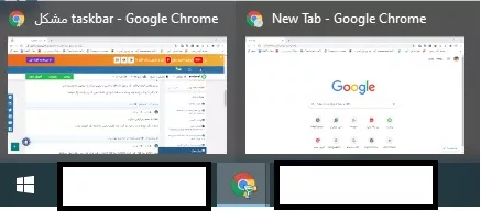

لطفا یه تصویری ازش میزارید.
مثلا از یک برنامه چند پنجره باز کنید بعد ازاون بخش taskbar یک تصویر بزارید
پاسخ در 1399/10/20 توسط
نمیشه با ماوس یکی از این دو پنجره رو انتخاب کرد.
بعضی موقع ها حتی پنجره ها تو این حالتی که میبینین هم باز نمیشه
