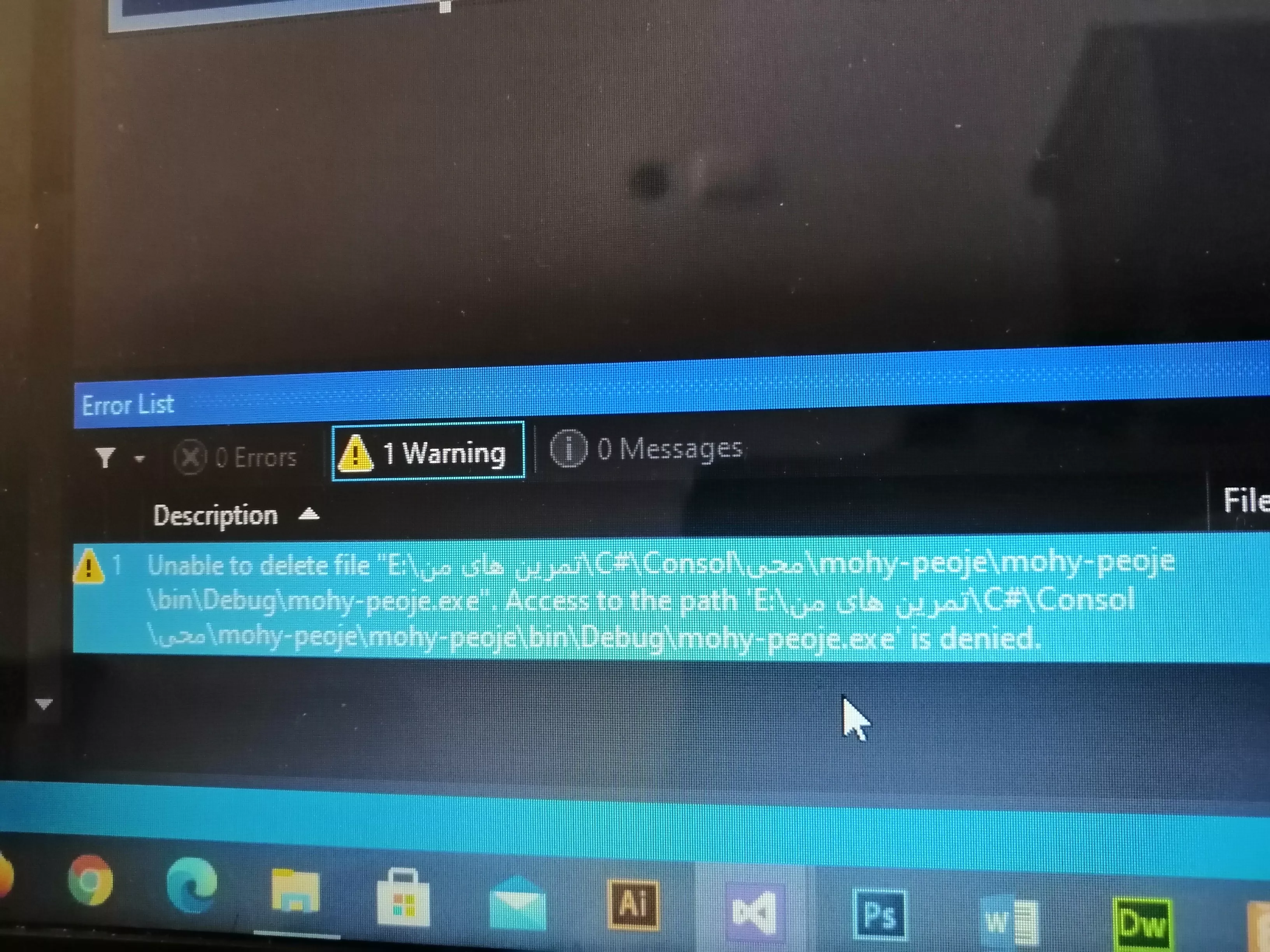

سلام، شرمنده ولی من اونکاری رو که گفتید رو انجام دادم، اولش درست شد ولی الان انجام میدم دوباره یه خطا میده

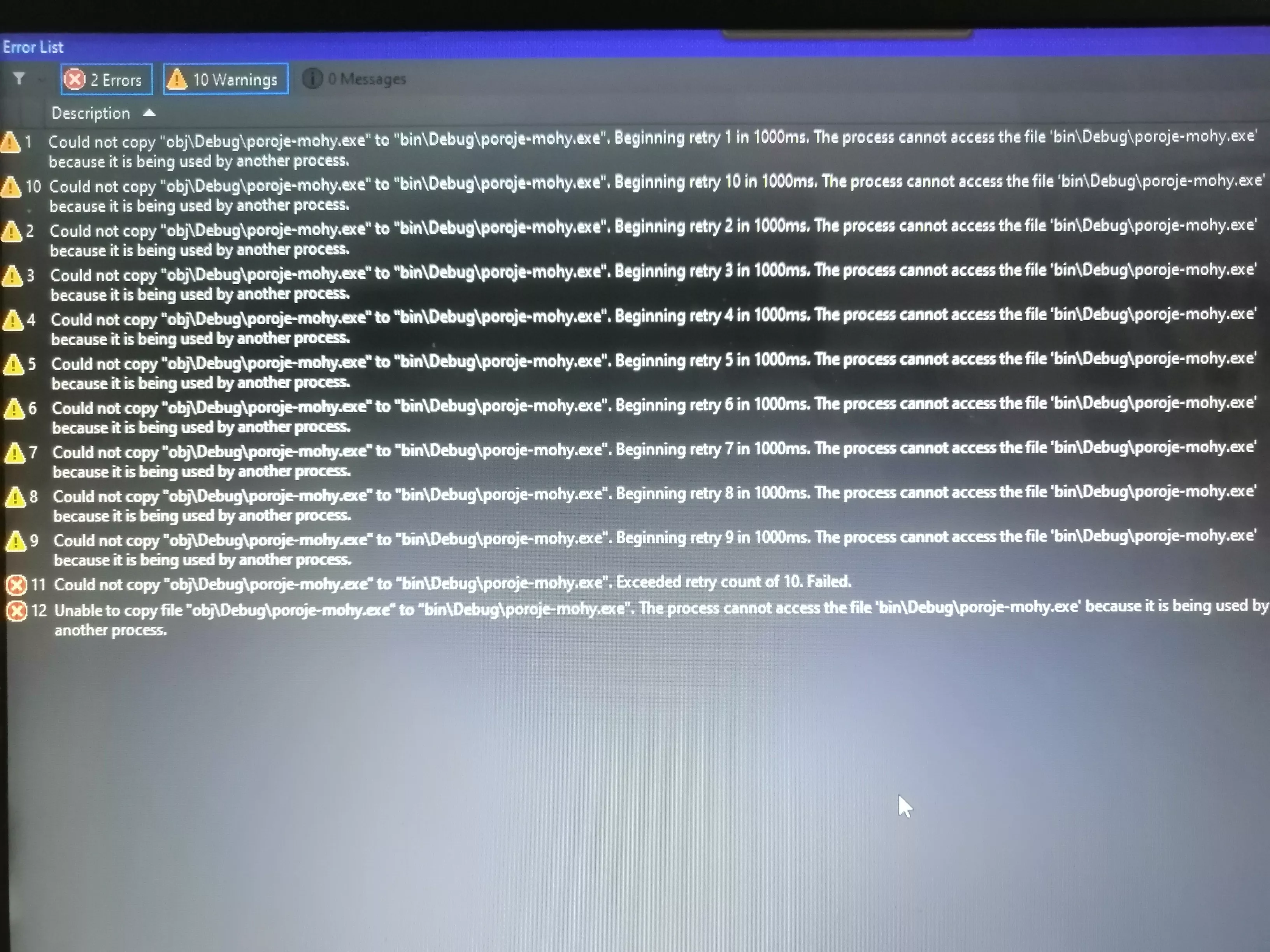

سلام. مرسی بابت پاسخ. شرمنده جناب آقامیری من بعد اینکه گفتید فهمیدم که عکسا بارگذاری نشدن. برنامه اجرا میشه ولی تغییراتی که بعد اجرا انجام میدم اجرا نمیشدم

بهترین کارهایی  که باید بکنید :
1- کد تون ( به خصوص خطی که خطا میده ) رو اینجا بزارید!
2- تصویر خطا رو بدید ، تا بهتر بفهمیم مشکل چیه.
3- سعی کنید همون لغات انگلیسی رو استفاده کنید مثلا "خطای ساختنی" واقعا گیج کننده و نامفهمومه !
احتمالا منظورتون build error بوده که خیلی کلیه و باید ببینید خطای ریز که دلیل این build error بوده چیه.
