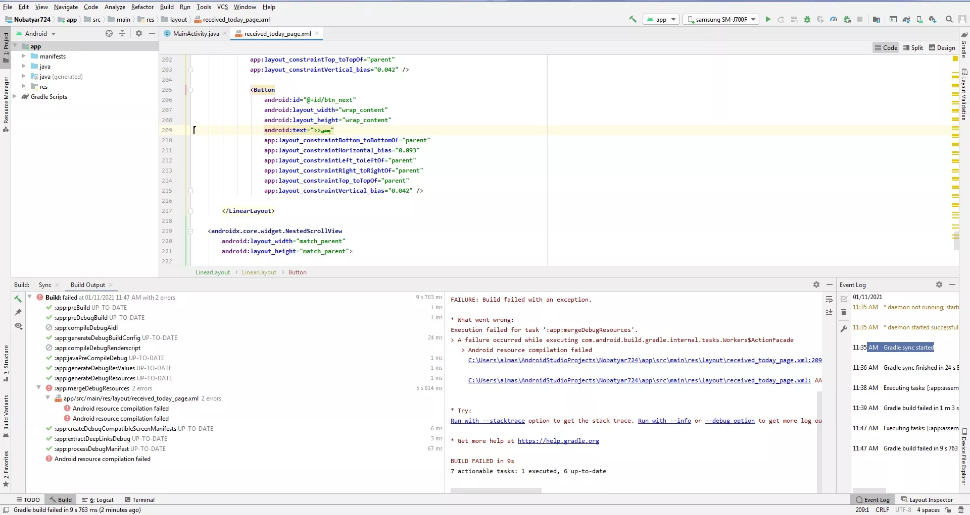

توی layout به نام received_today_page خطا وجود داره. ببنید کجا زیرش خط کشیده تصحیح کنید. خط 209
پاسخ در 1399/10/22 توسط
توی خط 209 دو علامت << رو حذف کنید و برنامه رو دوباره اجرا کنید ببینید خطا حل میشه اگه شد این دفه توی حالت design تکست دکمه رو عوض کنید.
متن خطا همونه
با کلیک بر روی خطا سمت راست این هم وجود دارد
AAPT: error: not well-formed (invalid token).
خواهش می کنم. بعضی وقت ها به خاطر این که استفاده از علامت های < و > باعث تداخل توی xml میشه استفاده از این دوتا علامت مشکل ساز میشه. یکی از راه حل های این مشکل اینه که از معادل این کاراکتر ها یعنی
&gt; ---> >
&lt; ---> <
توی متن استفاده کنیم
خطای زیر هم موجوده از این نیست؟
Task :app:mergeDebugResources
AGPBI: {"kind":"error","text":"Android resource compilation failed","sources":[{"file":"C:\\Users\\almas\\AndroidStudioProjects\\Test\\app\\src\\main\\res\\layout\\received_today_page.xml","position":{"startLine":208}}],"original":"C:\\Users\\almas\\AndroidStudioProjects\\Test\\app\\src\\main\\res\\layout\\received_today_page.xml:209: AAPT: error: not well-formed (invalid token).\n    ","tool":"AAPT"}
AGPBI: {"kind":"error","text":"Android resource compilation failed","sources":[{"file":"C:\\Users\\almas\\AndroidStudioProjects\\Test\\app\\src\\main\\res\\layout\\received_today_page.xml"}],"original":"C:\\Users\\almas\\AndroidStudioProjects\\Test\\app\\src\\main\\res\\layout\\received_today_page.xml: AAPT: error: file failed to compile.\n    ","tool":"AAPT"}
با برداشتن علامت های << تست کردین؟
استاد عادلی فر عزیز از لطف شمابخاطر پاسخگویی و رفع مشکل بسیار سپاسگزارم
چرا بخاطر استفاده از دو کاراکتر <<  , >>  در کپشن button دچار مشکل شده بود ?
متاسفانه هیچ قسمتی که زیرش خط کشیده باشد وجود ندارد
سلام به شما دوست عزیز.
این خطا میگه که توی پروژه شما توی resource های (فایل های xml توی res) یه مشکلی وجود داره. متن خطا رو کامل قرار بدید تا معلوم بشه کجا خطا داره.
