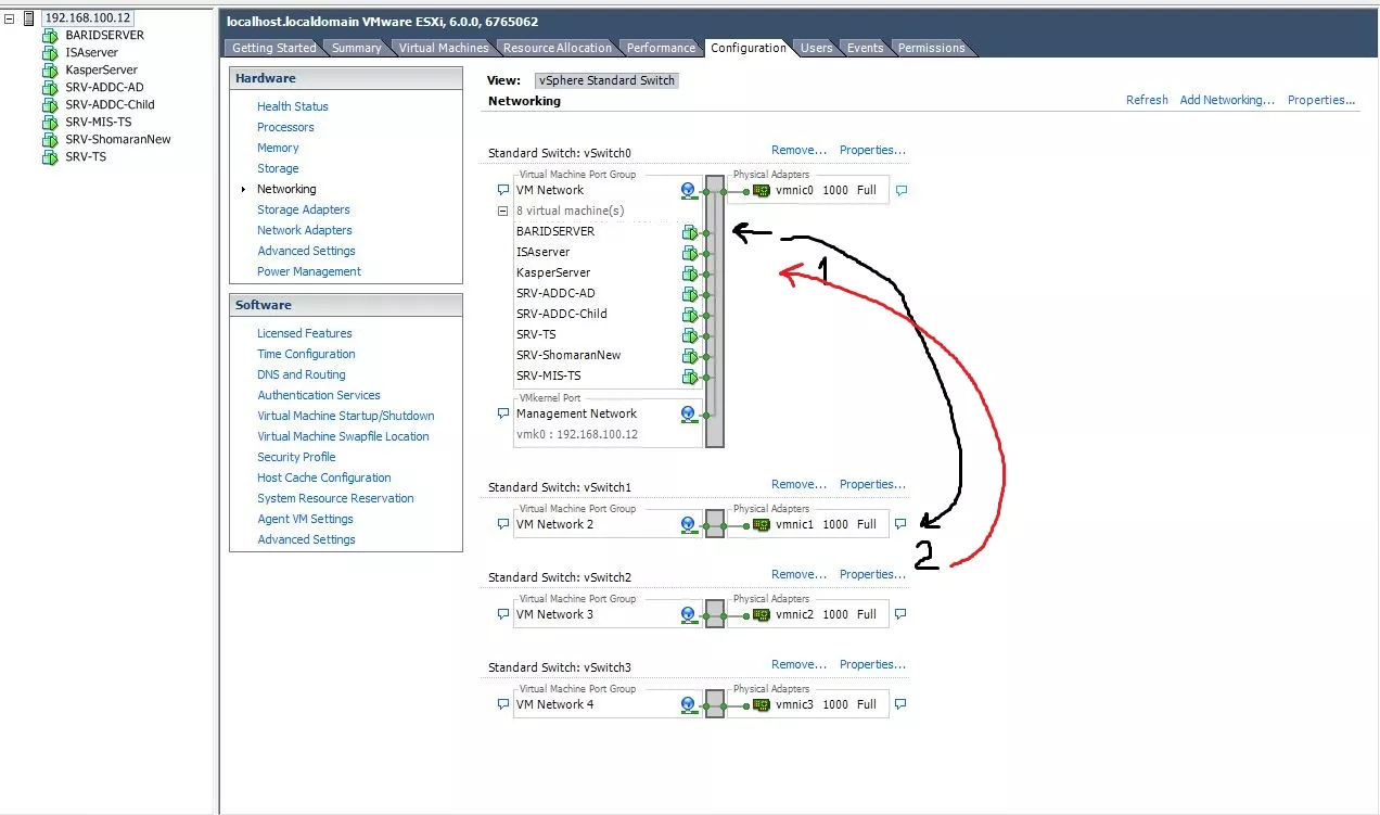

مشکل قطع شدن اینترنت کلاینت ها (سوییچ های مجازی در VSphere )
یه سرور جی 9 داریم تو شرکت
با یه میکروتیک 1036 اینترنت میدیم به کلاینت ها
دو سه روزه هی اذیت می کنه صدای پرسنل درومده هی اینترنت قطع میشه منم کاری که میکنم سرورا رو بین وی سوییچ ها جابجا می کنم مثلا می ذارمش رو وی سوییچ 2 و دوباره برش میگردونم.البته پینگ گوگل رو روسیستم کلاینت ها دارم اما تو کروم اینترنت ندارن ممنون میشم راهنمایی کنید

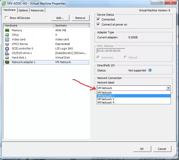

دوستان وقتی قطع میشه همونطور که تو عکس اول میبینید باید بیام ماشین سرور اکتیو دایرکتوری رو از داخل vsphere از ستینگ بزارم رو یه سوییچ دیگه و برش گردونم تا وصل بشه
dns چک شده کلاینت ها همه چیزشون اوکیه esxi dns داره
تصویر edit virtual machineعرض کردم پینگشون قطع نمشیه فقط کلاینت های دامین نمی تونن صفحه باز کنن
