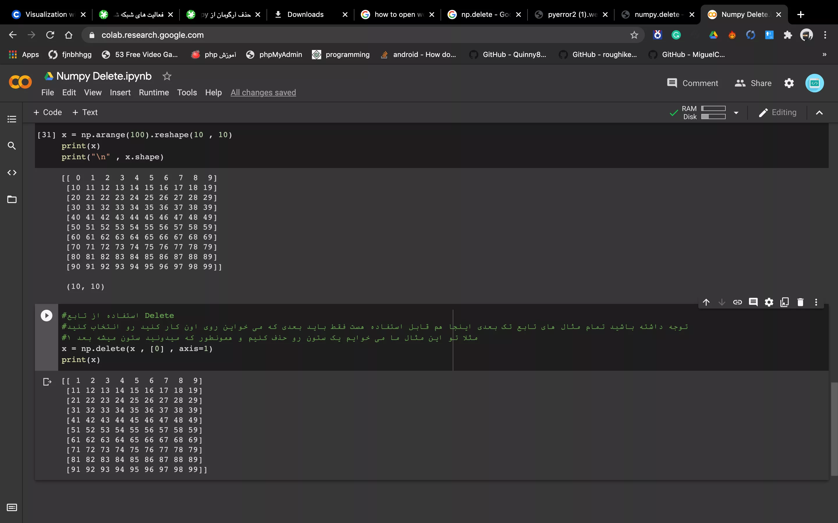

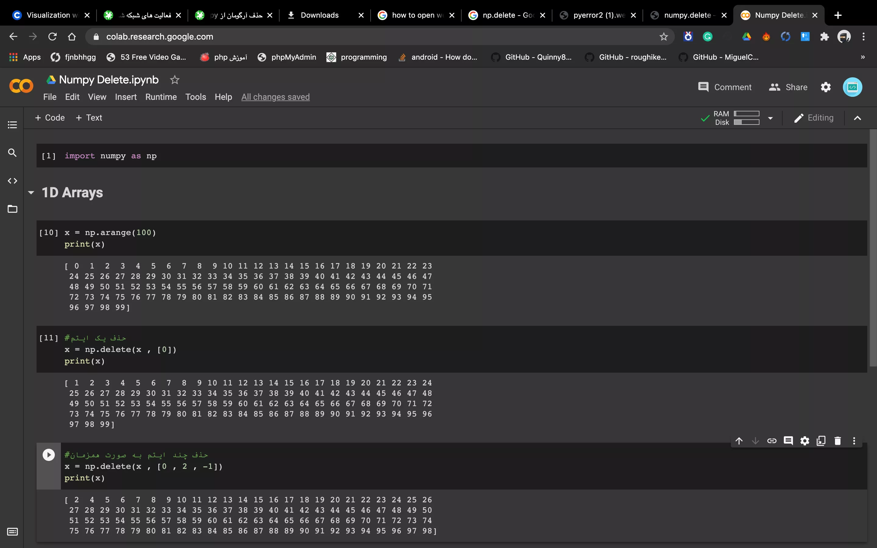

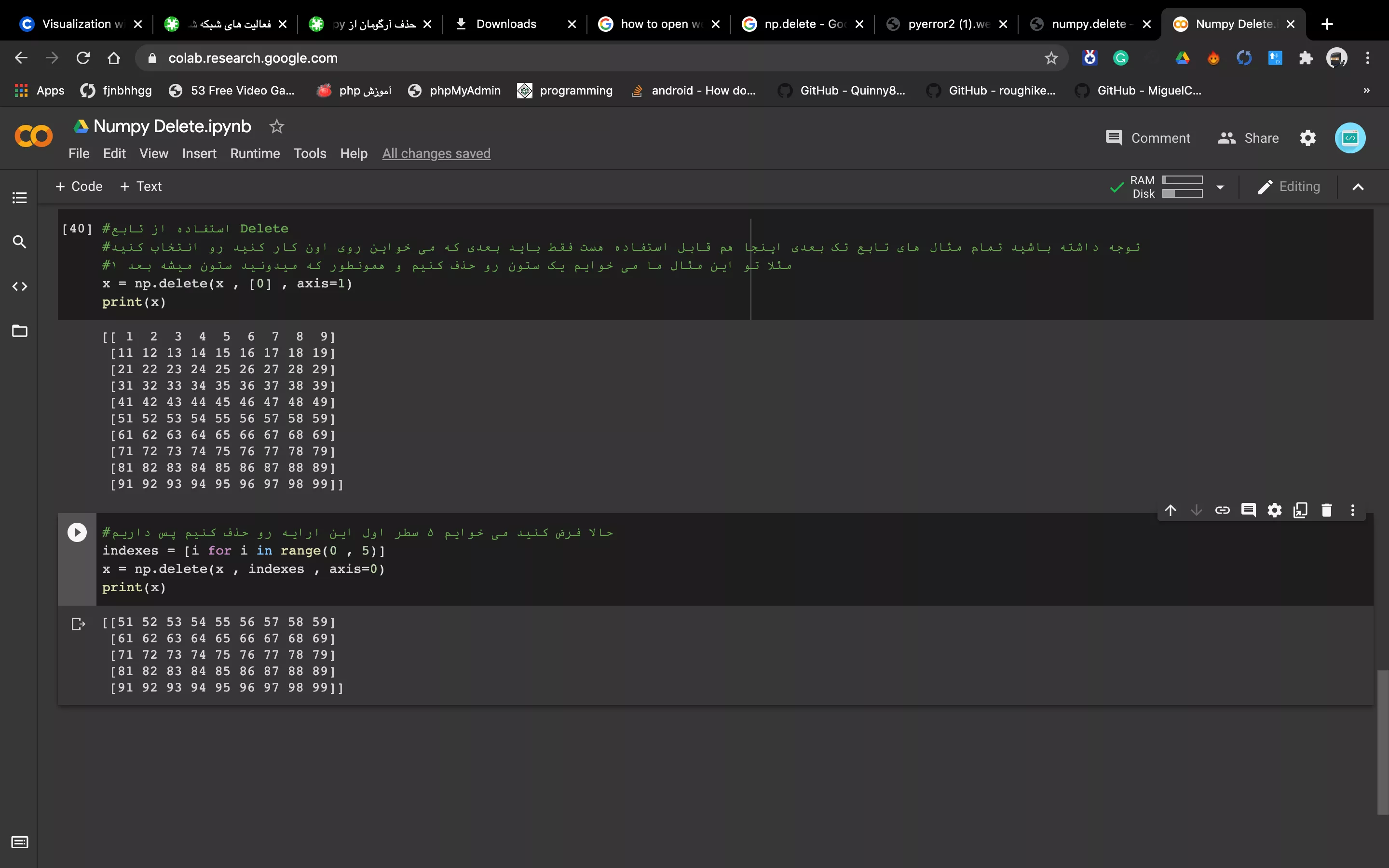

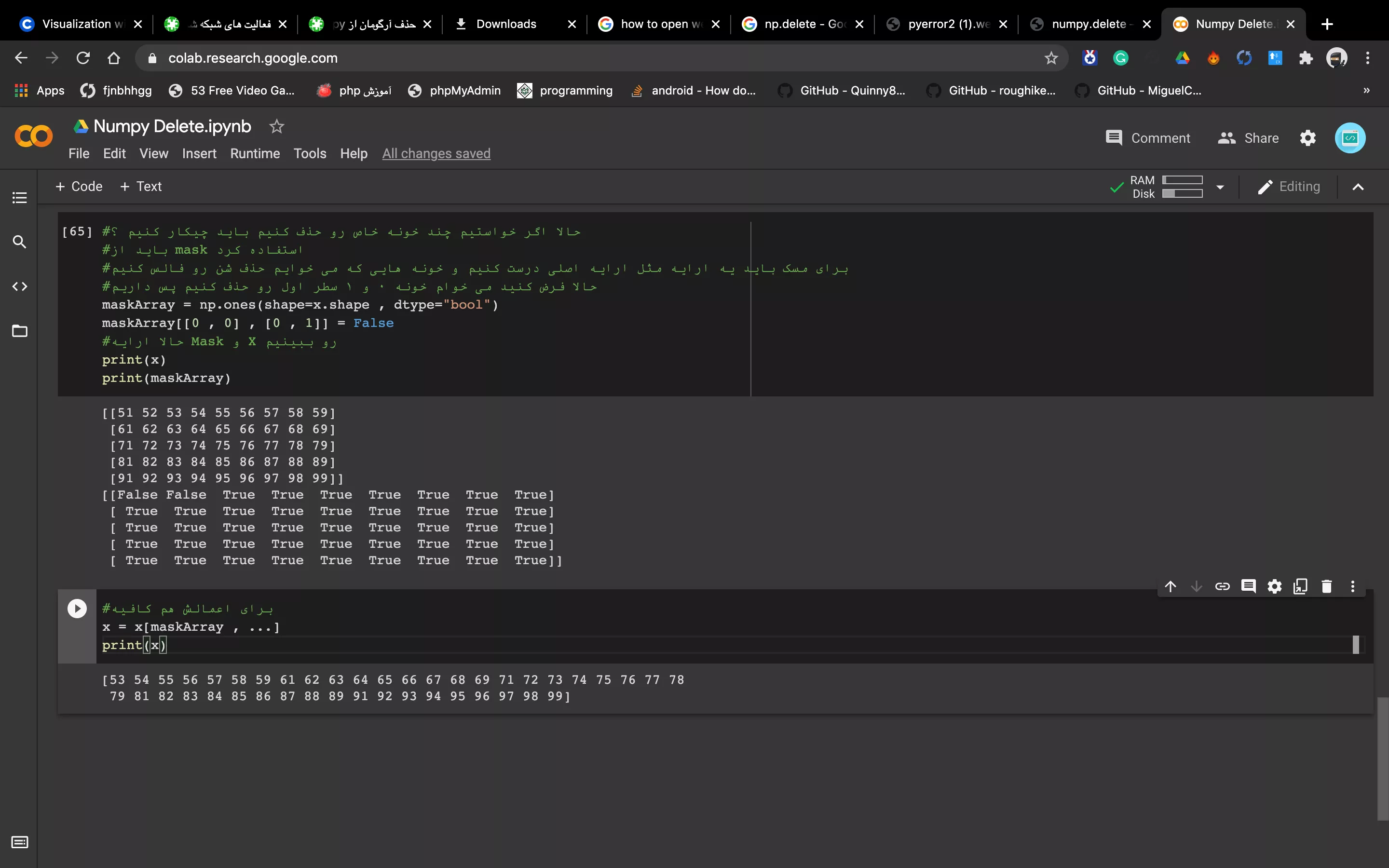

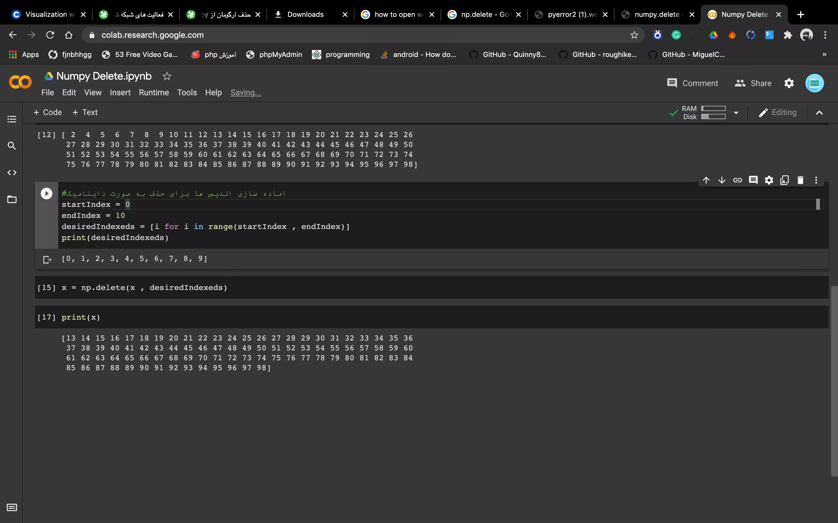

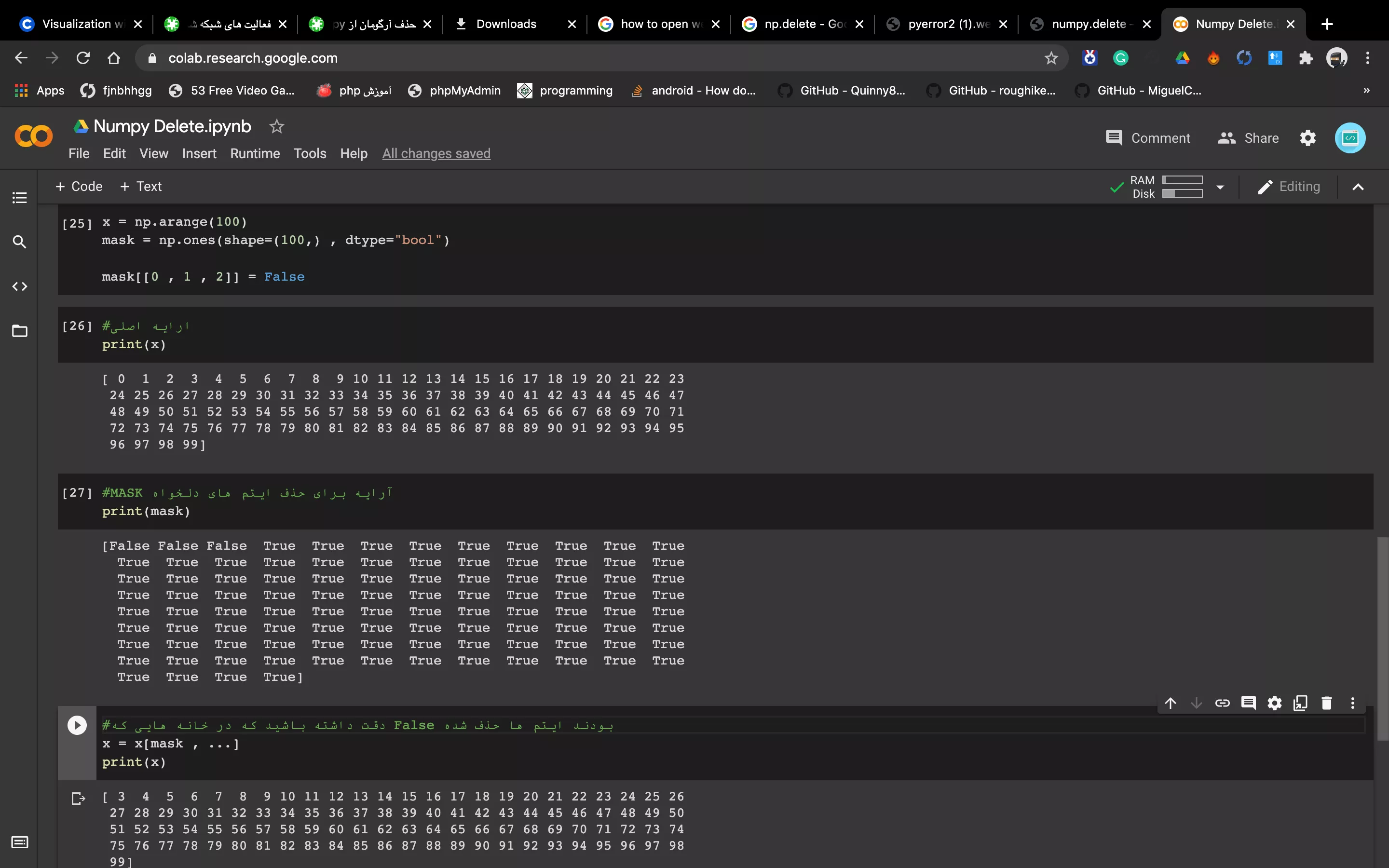

سلام دوست عزیز شما باید برای استفاده از تابع Delete شماره اندیس های خودتون رو در قالب یک لیست به تابع بدید همچنین شما می تونید axis مورد نظر خودتون هم انتخاب کنید که اندیس های شما به کدوم axis (بعد) ارایتون اعمال بشه. این روش روش استانداردی هست اما می تونید از Mask کردن هم استفاده کنید که در عکس های پایین نحوه استفاده از هر دو رو می تونید مشاهده کنید امید وارم مفید باشه.
