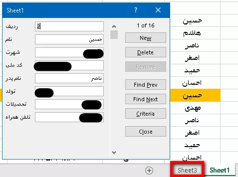

برای شیت یک،یک فرم از طریق فایل و اپشن (که مراحل خودش داره) ایجاد کردم هرموقع در شیت یک فرم را باز میکنم دیگه نمیتونم به اطلاعات شیت دوم دسترسی داشته باشم یعنی اجازه فعال کردن شیت دوم نمیده حتی در دوتا ورک بوک جدا هم گذاشتم بازهم نمیشه!!

فرمی که باز شده رو ببندید ، بعد ببینید شیت 3 باز میشه یا نه. به نظر که یک دیالوگ روی فرم اصلی میاد و خب پایینی رو غیرفعال می کنه.

خب همینه دیگه ! تو همه برنامه های winform همینه ، وقتی یه پنجره روی یکی دیگه بازه ، پایینی غیرفعال میشه.

خیر
از نظر قفل بودن شیت مطمئن هستم که شیت قفل نیست
الان تو تصویر شیت یک باز همراه با فرم باز است شیت سه دیگه باز نمیشه یعنی ماوس که میبرم روش کلیک میکنم هیچ عکس العملی انجام نمیشه
