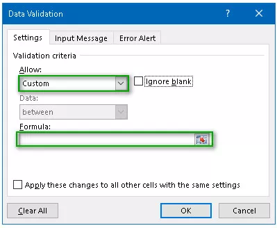

بکار بردن دوتا تابع همزمان در ولیدیشن اکسل
برای یک سلول در اکسل میخوام دوتا تابع از طریق ولیدیشن  در تب ستینگ و در لیست بازشود گزینه کاستوم وارد کنم باید چکار کنم؟
بعنوان مثال  برای یک سلول
فرمول اول برای اجباری پردن کردن سلول
و یک فرمول هم برای تکراری وارد نشدن دیتا
چون فرمول اول که وارد کردم برای بار دوم وقتی برم باکس خالی نمیده فرمول قبلی موجوده

باید فرمول را به شکل زیر بنویسید
=AND(NOT(ISBLANK(A1)),COUNTIF($A$1:$A$10,A1)<=1)

ببخشید مطلب را نگرفتم دوتا فرمول زیر اگر بخوام تو فیلدی که در تصویر بالا اوردم بنویسم فرمتش چجور میشه
که همزمان در یک سلول عمل کنه
فرمول اول
NOT(ISBLANK(A1:A10))=
فرمول دوم
countif($a$1:$a$10;a1)=1=
ممنونم

سلام به شما دوست عزیز.
شما می تونید توی قسمت فرمول از تابع and استفاده کنید و چند تا شرط رو داخلش بنویسید
