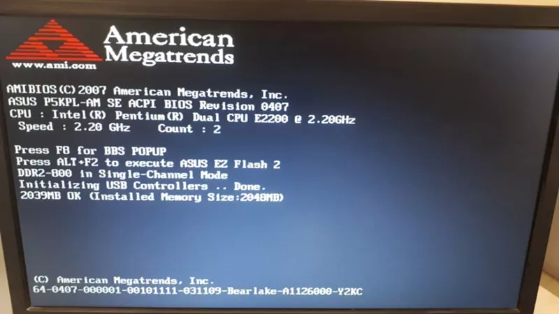

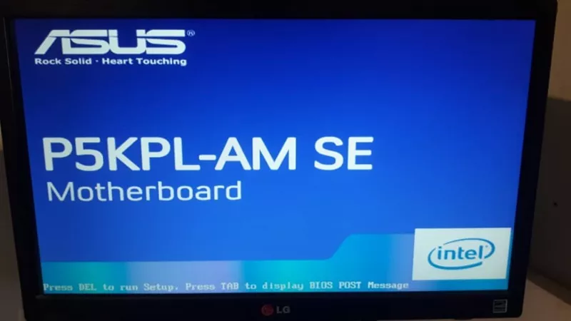

سلام. یه کامپیوتر دارم که وقتی روشنش میکنی توی همون صفحه اول بعد روشن شدن میمونه و ادامه نمیده... دکمه delete رو هم میزنم که بره توی بایوس میره توی صفحه مشکی بعدش اونجا متوقف میشه. عکسش رو میذارم... ممنون میشم اگه راهنمایی بفرمایید مشکل از کجاست

تصاویر نشون میده که مرحله POST به صورت کامل انجام نشده. لطفا از اتصال صحیح حافظه RAM ، هارد دیسک ، کیبورد و ... مطمئن بشید.

زمانیکه صفحه آبی میاد کلید TAB رو بزنید و از پیغام های POST لطفا یه اسکرین شات ارسال کنید.
پاسخ در 1400/01/31 توسط
همه قطعات وصلن.. بله مشکل ویندوز نیست احتمالا مادربورد مشکل داره... باتری بایوس رو هم امتحان کردم ایراد تنظیمات بایوس نبود...
