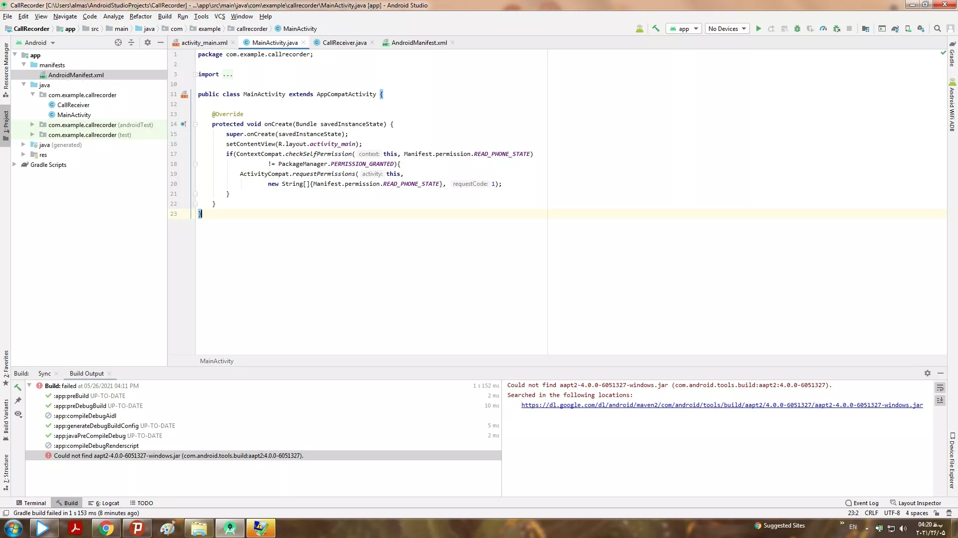

با سلام خدمت بزرگواران، در اندروید استودیو زمانیکه می خواهم پروژه رو روی گوشی از طریق خود اندروید استودیو اجرا نمایم با خطای
Could not find aapt2-4.0.0-6051327-windows.jar (com.android.tools.build:aapt2:4.0.0-6051327)
مواجه میشوم که خود اندروید استودیو لینک یک فایل جاوا می دهد دانلود میکنم اما نمیدانم باید چه کنم؟
ممنون میشم لطف نموده و راهنمایی های لازم را انجام دهید

سلام به شما دوست عزیز
وقتی به اینترنت بدون تحریم متصل هستید فایل build.gradle را به صورت زیر تغییر دهید و دوباره بیلد کنید
allprojects {
    repositories {
     google()  -->add this line
     jcenter()
