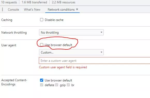

در مرورگر Chrome ، کلید f12 رو بزنید تا Developer Tools باز بشه
به تب Network برید ، روی گزینه ی More Network Conditions کلیک کنید (عکس زیر)
پایین صفحه کادر جدیدی نمایش داده میشه

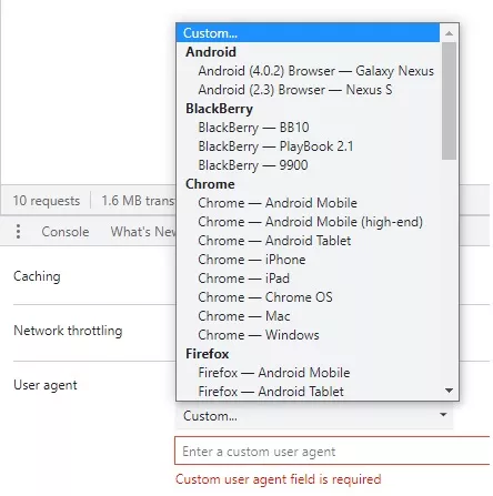

تو بخش User Agent تیک گزینه ی use browser default رو بردارید و از لیست پایینی مرورگر مدنظرتون رو انتخاب کنین که برای User Agent اون اطلاعات توسط مرورگر ارسال بشه
موفق باشید.
