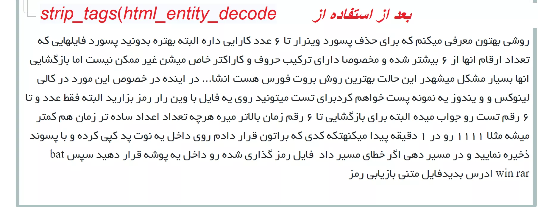

من یه بلاگ ساده با لاراول طراحی کردم مشکل اینجاست که از هر ادیتوری استفاده کردم زمان نشان دادن پست ها فاصله بین خطوط رو اتوماتیک حذف میکنه و همه رو یکپارچه نشون میده و لینک هایی که برای دانلود گذاشتم بدون فاصله در انتهای مطلب قرار میگیره و بدون url
و همچنین تصاویری که در آخر پست گذاشتم هم حذف میشه دیتابیس رو روی utf8-persian و یا General_ci هم تغییر دادم مشکل حل نشد
از خاصیت
strip_tags(html_entity_decode
نیز استفاده کردم حروف و کاراکترهای داخل پست مانند&-*و تگ p که قلا نمایش داده میشد حذف شد ولی مشکل پاراگراف پابرجاست
بیزحمت راهنمایی کنید
البته فرمت متن رو حذف کردم یعنی مستقیم از سایت کپی نکردم
