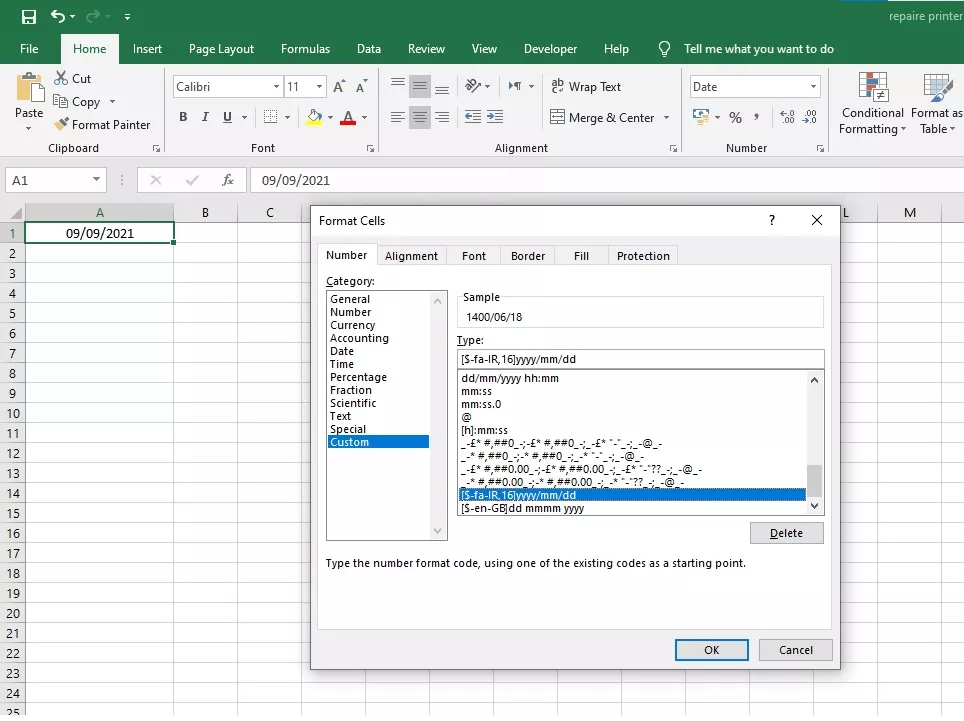

برای اینکه بتونید تاریخ استفاده شده داخل اکسل ازش تابع Count بگیرید باید اون تاریخ رو به صورت میلادی وارد کنید
در کل برای انجام محاسبات باید تاریخ به صورت میلادی وارد بشه ، اما میشه کاری کرد که وقتی تاریخ رو به صورت میلادی وارد می کنید ، به صورت شمسی اون تاریخ رو نشون بده
1. برای این کار ابتدا باید فرمت یک سلول رو به صورت data قرار بدید
2. روی سلول کلیک راست کنید و Format cell رو انتخاب کنید
3. حالا وارد بخش custom بشید
4. از اونجا فرمت ([$-fa-IR]yyy/mm/dd ) رو انتخاب کنید
حالا وقتی تاریخ رو به صورت میلادی وارد کنید ، به صورت خودکار شمسی نمایش میده و در آخر می تونید از تابع Count  استفاده کنید .
