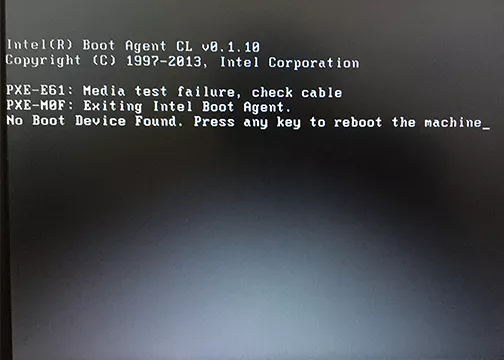

سلام خدمت همگی ، وقتتون بخیر

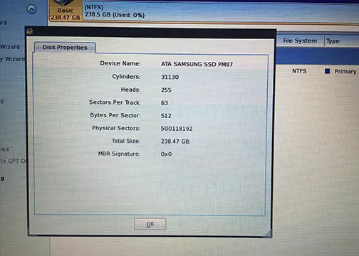

متاسفانه امروز اومدم سیستم عامل رو عوض کنم و با فرمت کردن حافظه دستگاه بعد از ریستارت با این مشکل مواجه شدم . احتمال بد سکتور بودن حافظه رو دادم اما با minitool partition wizard از طریق بوت چک کردم و اطلاعات هارد نشون داد اما باز هم با همین ارور ها مواجه شدم.

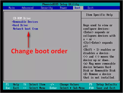

سلام، کامپیوتر نمیتونه درایو boot رو پیدا کنه و سیستم عامل رو بالا بیاره یا هیچ گزینه ای برای بوت کردن سیستم عامل تنظیم نکردید، اگه از ماشین مجازی استفاده می کنید: در قسمت storage ماشین مجازی، فایل iso یا dvd سیستم عامل رو انتخاب کنید، و اگه سیستم اصلیتون استفاده می کنید: وارد BIOS سیستمتون بشید و در قسمت boot گزینه های CD و flash رو در اولویت انتخاب کنید (boot order هاتون رو درست کنید).
تنظیم boot order
اگه از قبل سیستم عامل دارید، گزینه اول رو hard drive ست کنید و در غیر این صورت به ترتیب عکس بچینید و حتما دی وی دی یا فلش بوتیبل شده سیستم عامل رو به کامپیوتر متصل کنید و همچنین اگه مشکل حل نشد اعلام کنید که بچه ها بیشتر راهنمایی کنند چون ممکنه این خطا از عوامل دیگه هم به وجود اومده باشه.
