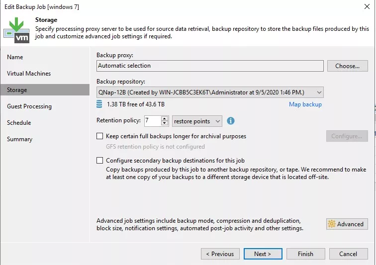

من  برای بکاپ ماشین های مجازی از veeam استفاده می کنم. پالسی اون الان روی 7 روز و 7 restore point  هست. اما تعداد بکاپ ها از 7 عدد گذشته و تا حالا دوتا فول بکاپ با پسوند vbk گرفته. چیکار کنم که بکاپ های مربوط به قبل از 7 روز رو خودکار حذف کنه تا ظرفیت اشغال نشه ؟؟

از تنظیماتتون عکس بزارید !

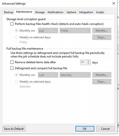

یه توضیح کنار restore point هست و یه تنظیم دیگه هم توی maintenance هردو رو ببینید.

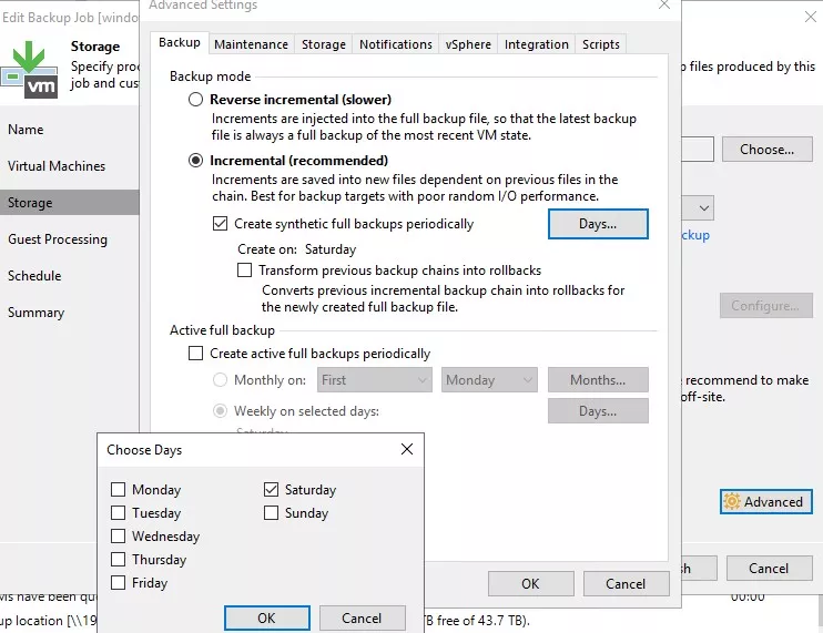

اگر امکانش رو دارید مدل بک آپ رو برای یک هفته به Reverse incremental تغییر بدین بعد یک هفته ببینید اگر قبلی ها پاک شد مجددا به حالت فعلی برگردونید .

اون maitenance  توش چی دارید ؟  اونجا هم یک مقدار روزه و ضمنا توضیحات رو خوندید که برای incremental چه جوری کار می کنه ؟

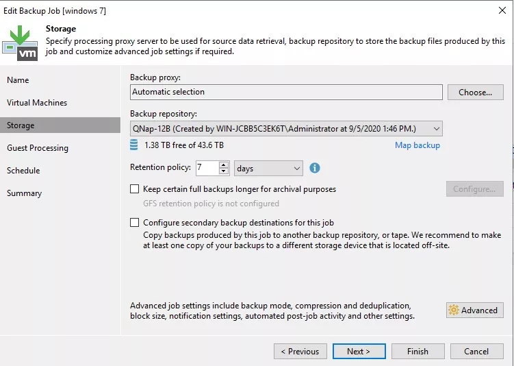

فکر کنم تو تنظیمات یه گزینه هست به نام restore point که به صورت default روی 14 هستش.

قسمت restore ping رو من روی 7 قرار دادم. اما الان بیشتر از 11 فایل بکاپ با پسوند vbk و vib وجود دارد. مشکل از کجا میتونه باشه؟ محل ذخیره فایل های بکاپ روی سرور دیگه ای هست.

داخل advanced برید یه تنظیم دیگه هم هست ، ضمنا کنار همین restore point روی اون علامت info بزنید ، یه توضیحی داده که ممکنه برای incremental ها تازمانی که لازمه فایلها رو نگه داره.
