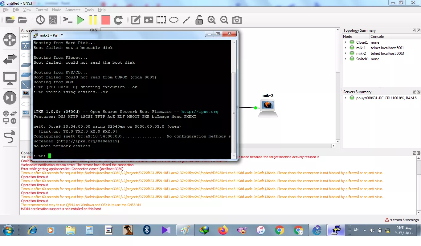

سلام خدمت دوستان و اساتید محترم
بنده در برنامهgns3 روتر میکروتیک رو اد کردم زمانی که وارد کنسول میشم برای دادن دستور وارد محیط میکروتیک نمیشه و میزنه ipxe  یا گاهی اوقات میزنه  NO BOOTABLE  DEVICE ممنون میشم راهنمایی بفرمایید.

با سلام خدمت شما دوست گرامی . اولین نکته اینه که باید شما GNS3 VM رو فعال کنید و از VM استفاده کنید و همچنین Qemu VM ها رو روی VM نصب کنی با انجام این کار مشکل حل میشه و خیلی از خطا ها از بین میره.
https://www.aparat.com/v/O683a
این لینک میتونه کمک کنه برای نصب روی VMware
