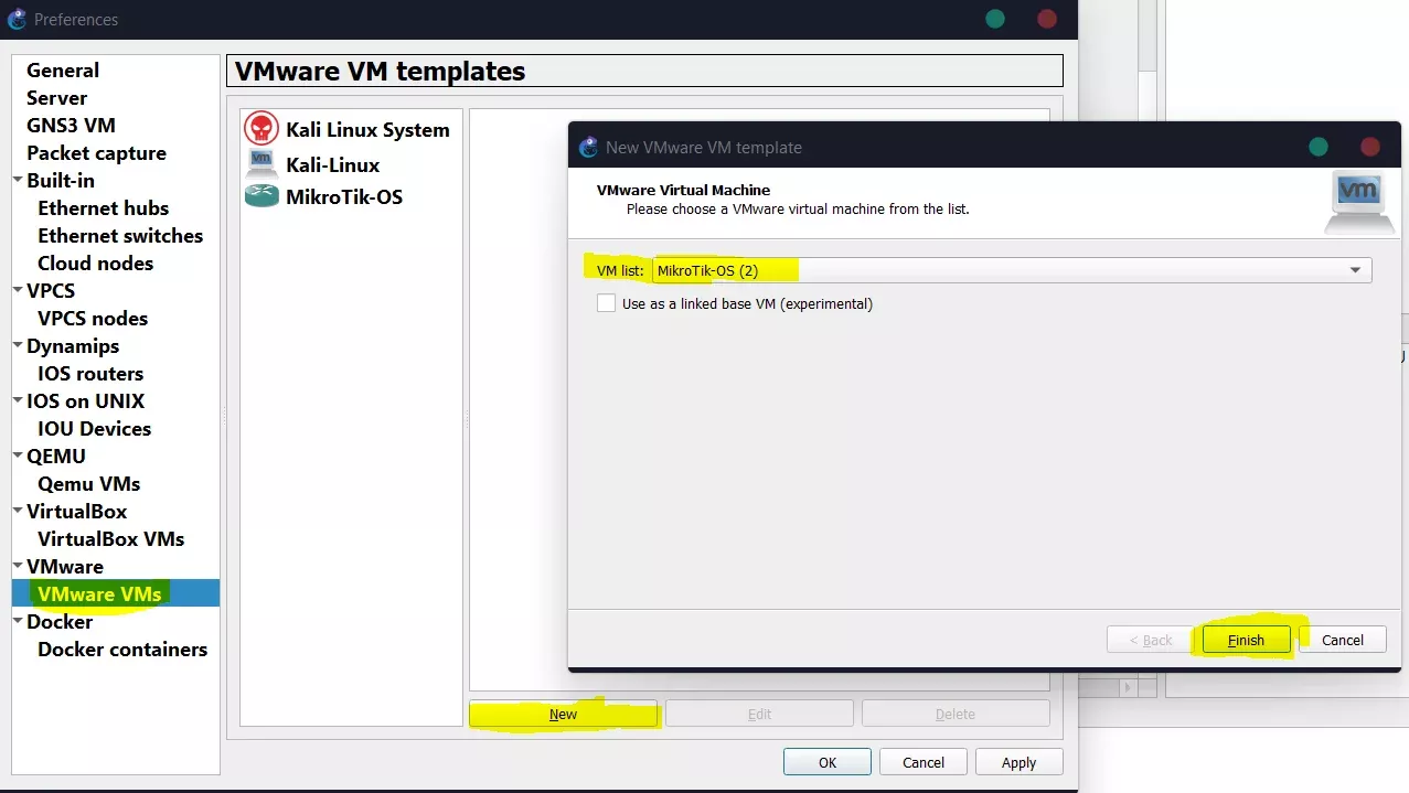

نیازی به اینکارها نیست ها ! شما به راحتی میتونید CHR میکروتیک رو روی VMware Workstation نصب کنید و راحت اون رو توی محیط GNS3 اد کنید
برای اینکار باید ابتدا به Performances از مسیر Edit -> Performances یا شورتکات Ctrl+Shift+P وارد شوید و قسمت VMware VMs روی گزینه New کلیک کنید
اینجا لیستی از VM های شمارو نمایش میده که میتونید راحت اون هارو Add کنید و گزینه Apply بزنید و براتون نمایش داده بشه
