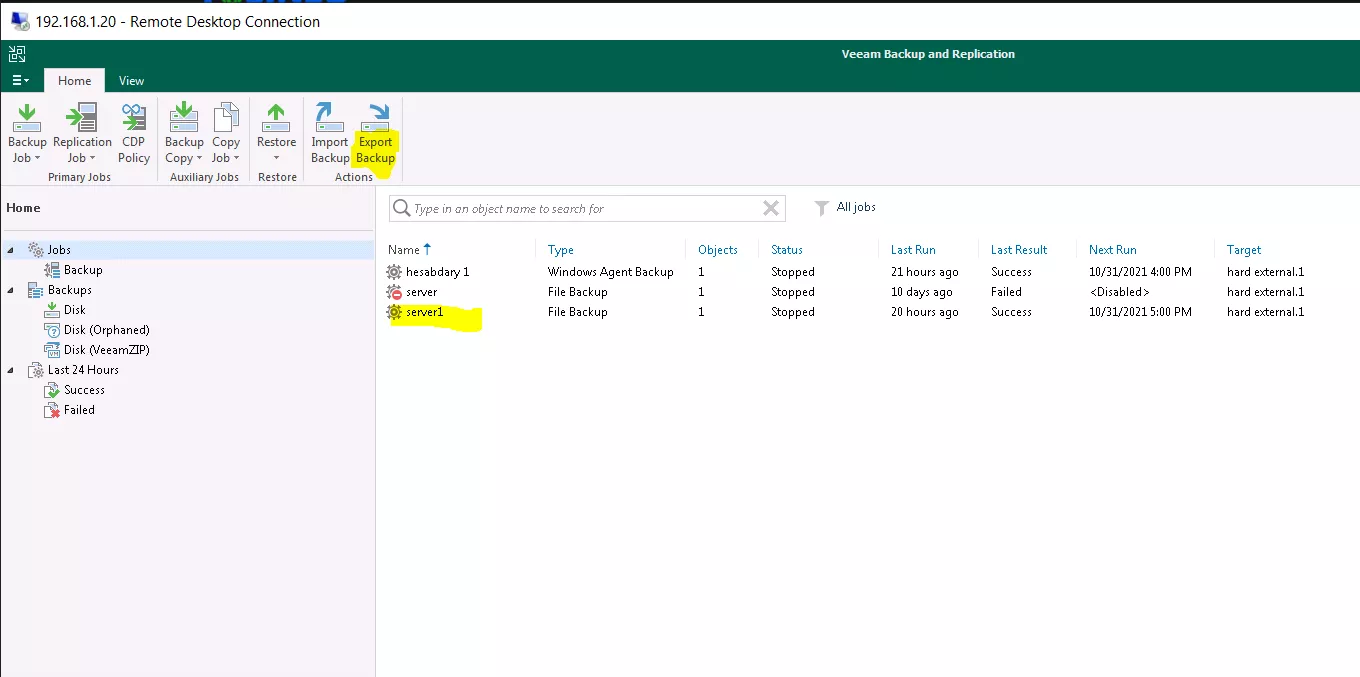

فقط الان چرا داخل منوی export برای من نام این سرور را نمیاره که بتونم ازش اکسپورت بگیرم
پاسخ در 1400/08/06 توسط
این کاری که گفتین رو انجام دادم ، یعنی اول سرور 1 رو انتخاب کردم و بعد زدم روی export که بازم سرور من رو نیاورد

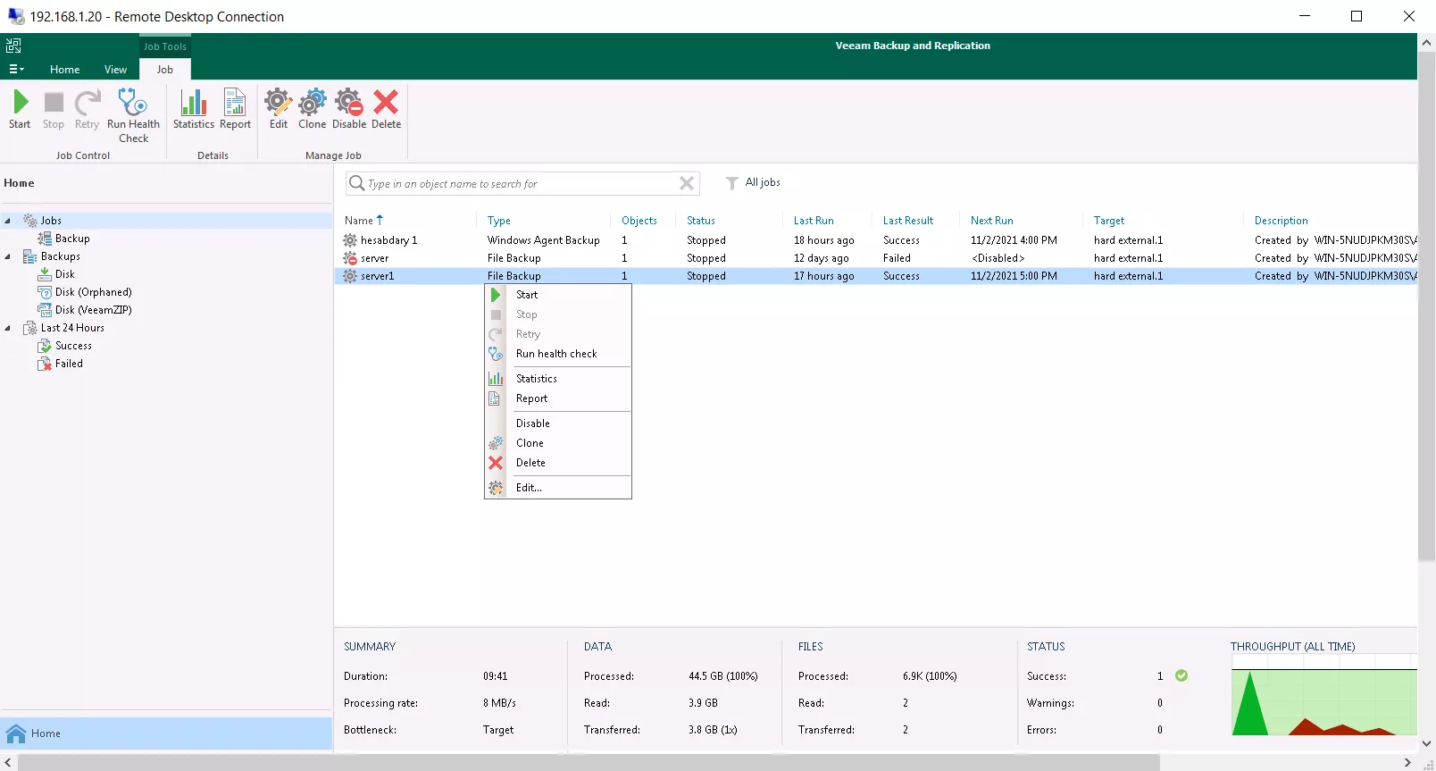

و هم روی سرور1 راست کلیک کردم که گزینه export نداره ، البته هیچ کدوم نداره و فقط امتحان کردم

احتمال داره که خودش داره job اول که hesabdary1 هستش رو انتخاب می کنه ، شما اول روی server1 بزنید ، بعد export . ببینید چی میشه.
پاسخ در 1400/08/09 توسط
اما این سرور 1 توی منوی اکسپورت نمیاد ، نه خودش میاد نه ip هست
چکار کنم که بتونم ازش اکسپورت بگیرم

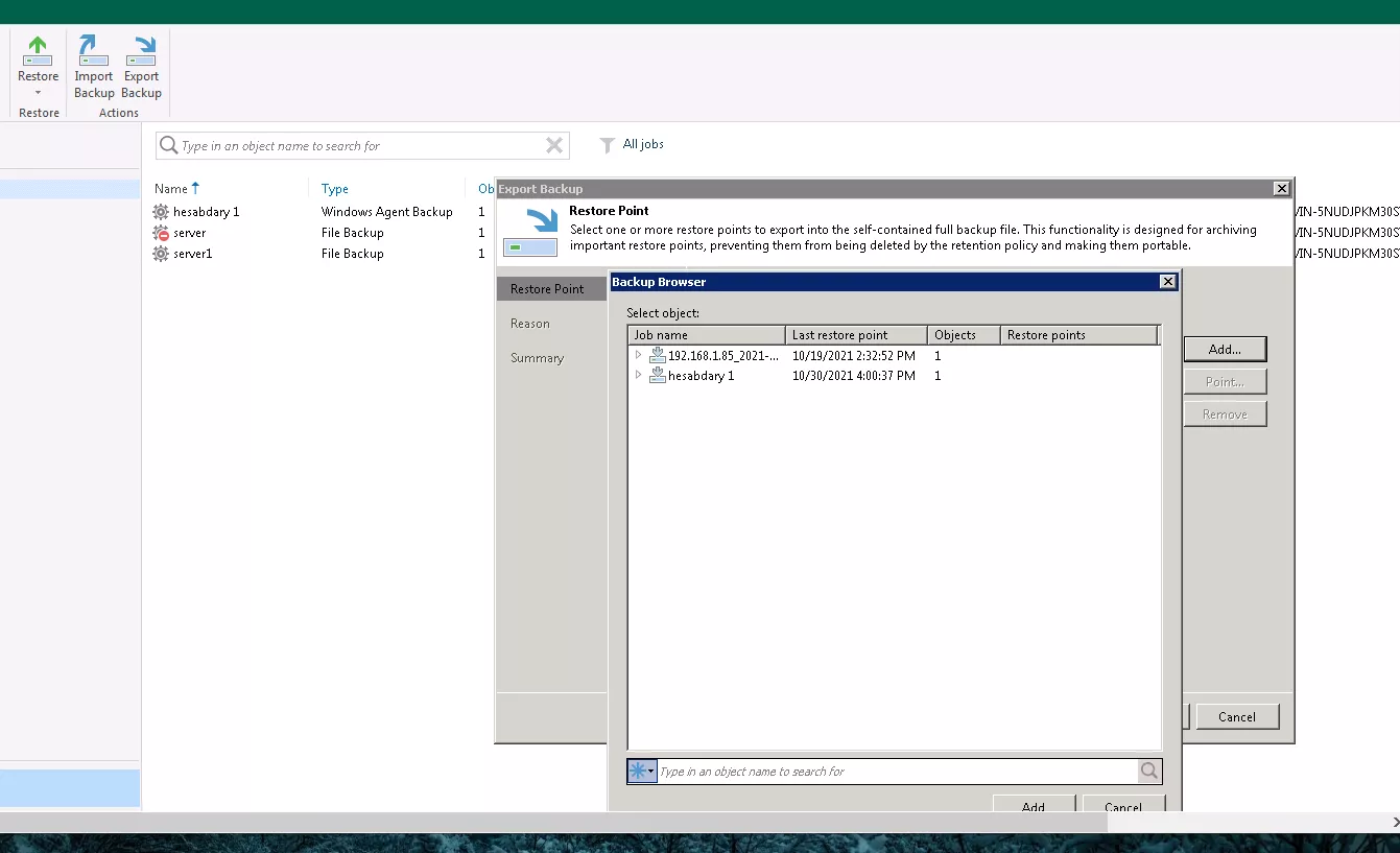

من مستقیم و بدون اینکه چیزی رو انتخاب کنم روی گزینه export میزنم و بعد میرم گزینه add رو میزنم ولی اینجا هست که چیزی از اون server1 بهم نشون نمیده
عمدا جدا نوشتم که بهتر معلوم باشه ، پس دیگه پشت سر هم مینویسم
اول روی گزینه export میزنم ، بعد میرم توی قسمت add ولی اسم این سروری که رنگی کردم رو نمیاره

اول که یه تصویر واضح تر بزار، الان رو چی کلیک کردی و restore رو زدی ؟
دوم چرا برای هر خط سوال یه پست جدید میزنی ؟ همه رو یکباره بنویس خب !

اگه عکس بزارید واقعا مفهموم تر میشه. چی رو می خواید دقیقا کجا export کنید ؟ از خود این سرور قبلا بکاپ گرفتید که الان تو لیست بیاردش ؟ مگه فیزیکی نیست ؟ باید به روش بکاپ فیزیکی ازش بکاپ داشته باشید. با job های قبلی فرق داره.
ضمنا بکاپ گرفتن از یه بکاپ با veeam اصلا منطقی نیست ، هم درصد خطا بالا میره ، هم دوبار باید restore کنید تا به فایلتون برسید...
