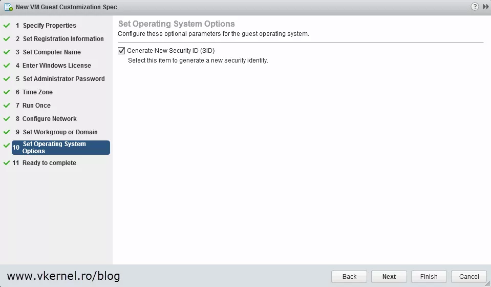

سوال در مورد تغییر SID
یک سوال داشتم در مورد تغییر SID در vmware وقتی یک ماشین ویندوزی رو میخایم Clone کنیم از یک template . ممنون میشم جواب بدین
وقتی ما داریم از guest customization spec استفاده میکنیم یک قسمتی از این ویزارد مال تولید یک Sid جدید هست برای clone های ویندوزی مثل عکس زیر
ولی ما میتونیم بیایم و خود template مون رو هم sysprep کنیم و باعث بشه که یک SID جدیدی تولید بشه !
راستش من گیج شدم ! ممنون میشم فرق این دو تا رو برای من مشخص کنین که استفاده از قابلیت خود vmware که یک SID تولید میکنه (گزینه عکس بالا) با اینکه template ویندوزی رو Sysprep کنیم چه فرقی دارند ؟!
از کدوم بهتره استفاده کنیم ؟ یا اصلا فرقی باهم دارند یا خیر؟ هر دو یک کار میکنن؟! یا باید از هر دو با هم استفاده بشه ؟!

فرقشون رو نمیدونم اما من بارها انتقال رو انجام دادم ماشین قبلی رو خاموش کردم و ماشین جدید رو روشن کردم و بعد از روشن شدن sid رو از داخل خود ویندوز عوض کردم و هیچ مشکلی هم بوجود نیومده.

با درود فراوان
VM Guest Customization Spec همان طور که از نامش پیداست برای اعمال تغییرات دلخواه بر روی یک ماشین clone شده است. حال این عملیات Clone گرفتن میتونه در زمان ساخت ماشین مجازی از روی template باشه یا Clone گرفتن دستی از یک ماشین مجازی که قبلا ساخته شده.
فرض کنید شما یک Template ویندوز سرور 2019 دارید که میخواهید 20 سرور مجازی از روی آن بسازید قطعا ترجیح میدید که فرآیند عوض کردن SID و جوین کردن به دامین رو با استفاده از VM Guest Customization انجام بدید تا اینکه بخواهید این کار رو دونه دونه و خودتون انجام بدید.
پاسخ در 1400/09/04 توسط
هر دوشون یه کار رو انجام میدن.
من خودم ترجیح میدم ، آخرین بار درخواست تغییر SID رو روی سیستم بزارم و shudown کنم و بعد template بگیرم. این جوری هر بار که روشن شه ، SID جدید میگیره و اصلا لازم نیست هربار تکرار کنم یا این گزینه رو بزنم. برای برنامه هایی مثل acronis هم مین روش خوبه.
