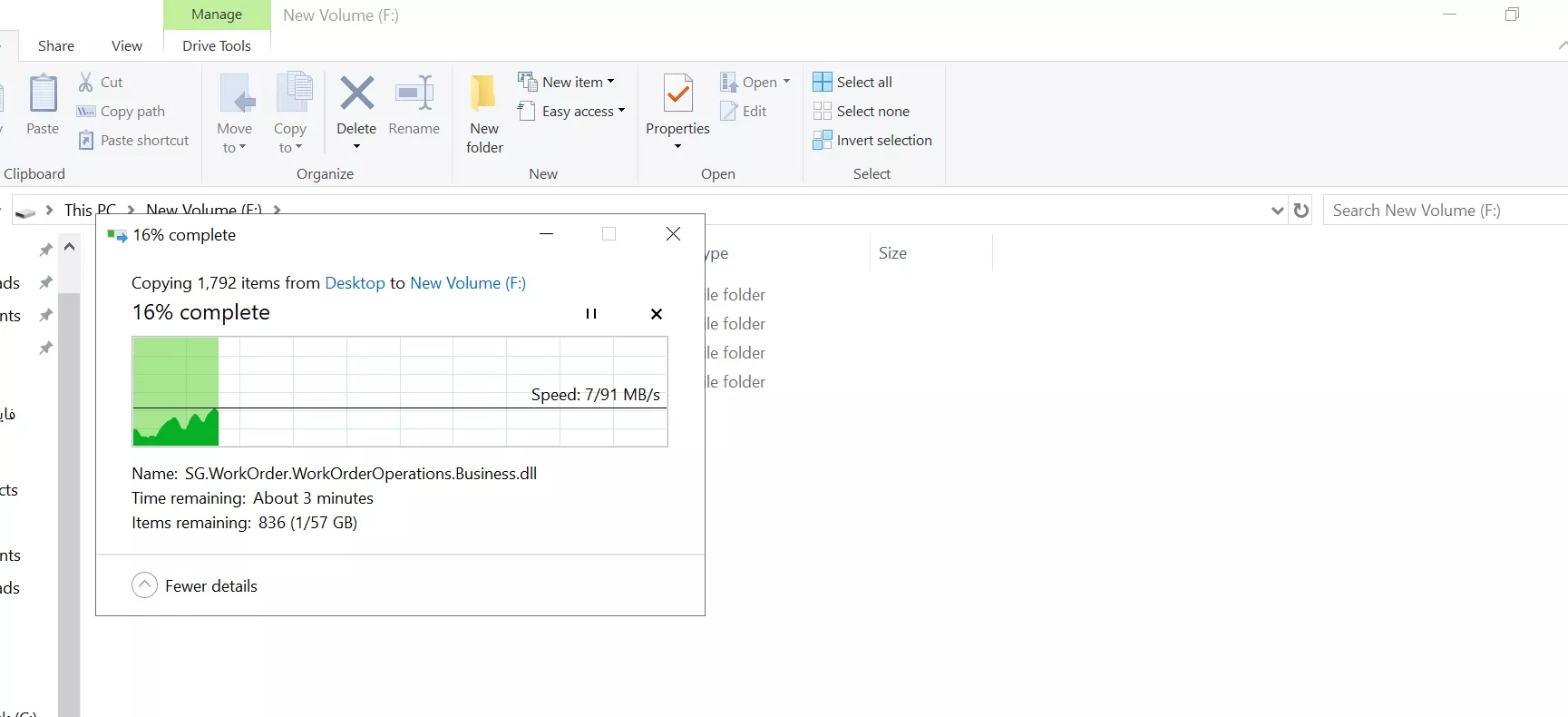

از روی دیسکتاپ کپی میکنم روی درایو دیگه همون ماشین با حجم 1.7 گیگ

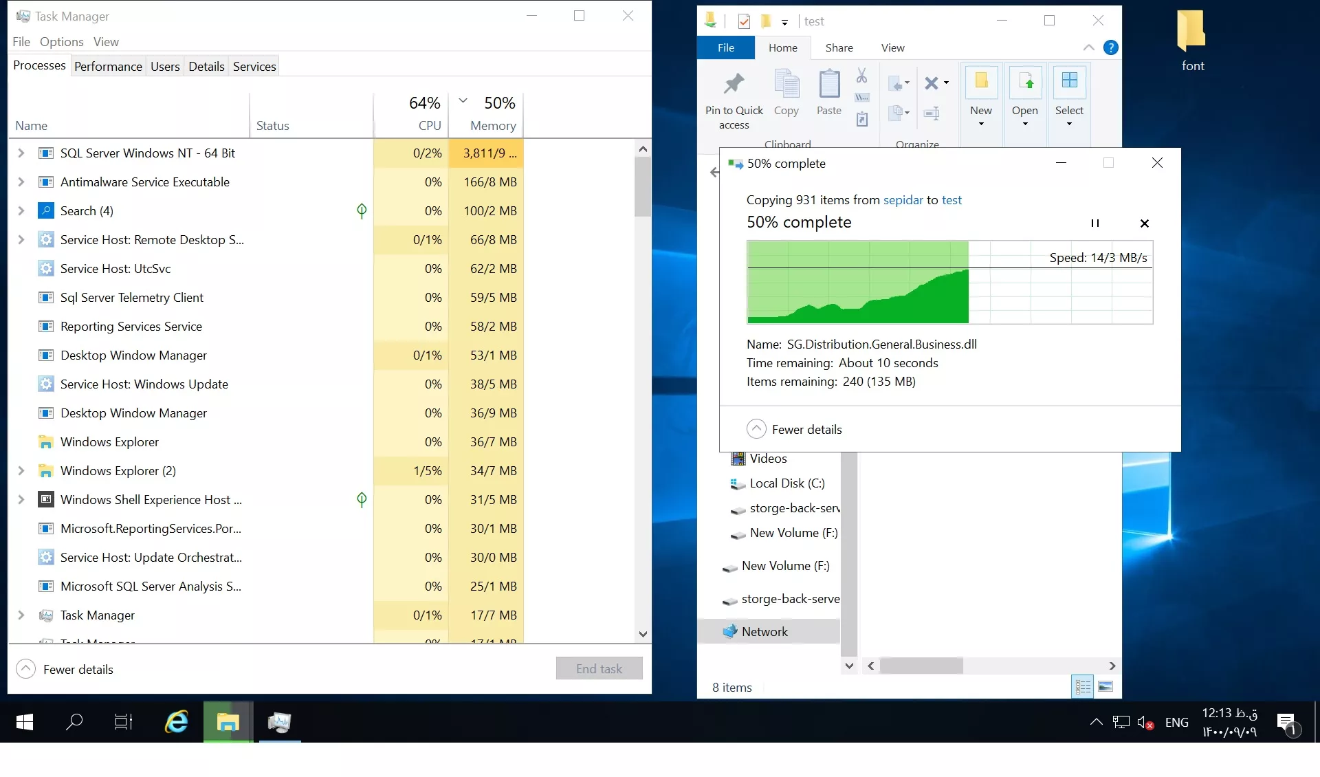

این عکس مربوط به این هست که 10 کاربر بهطور هم زمان دارن با این ماشین که نرم افزار حسابداری روش هست کار میکنن

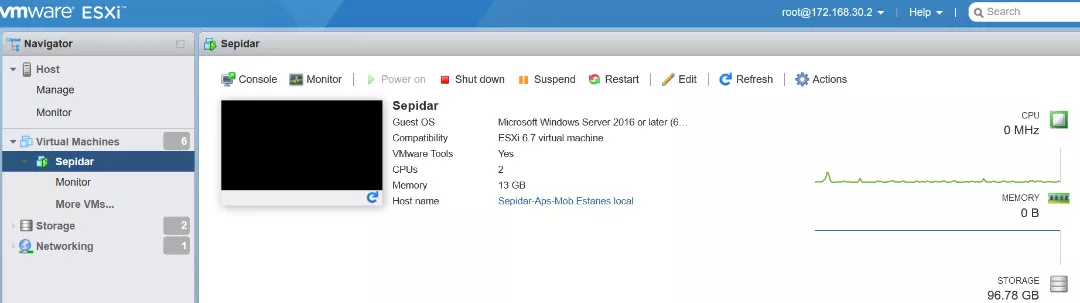

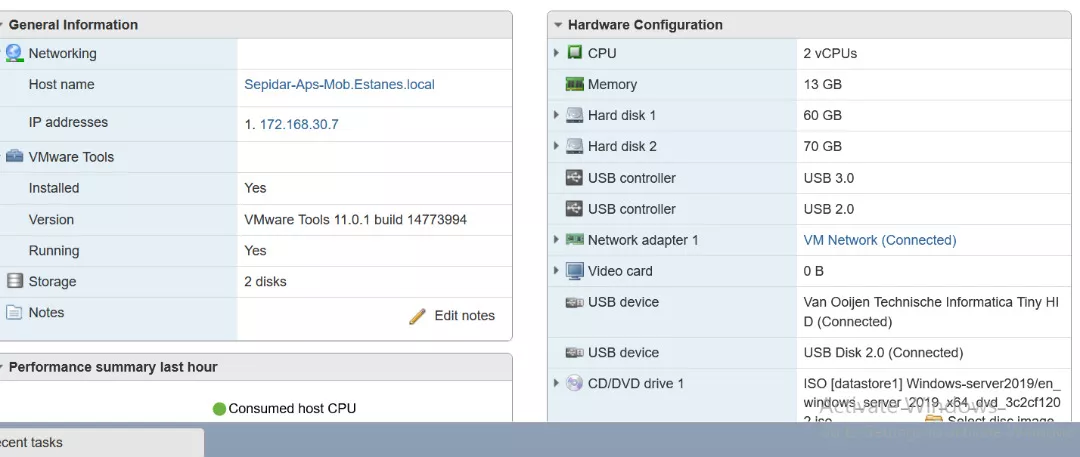

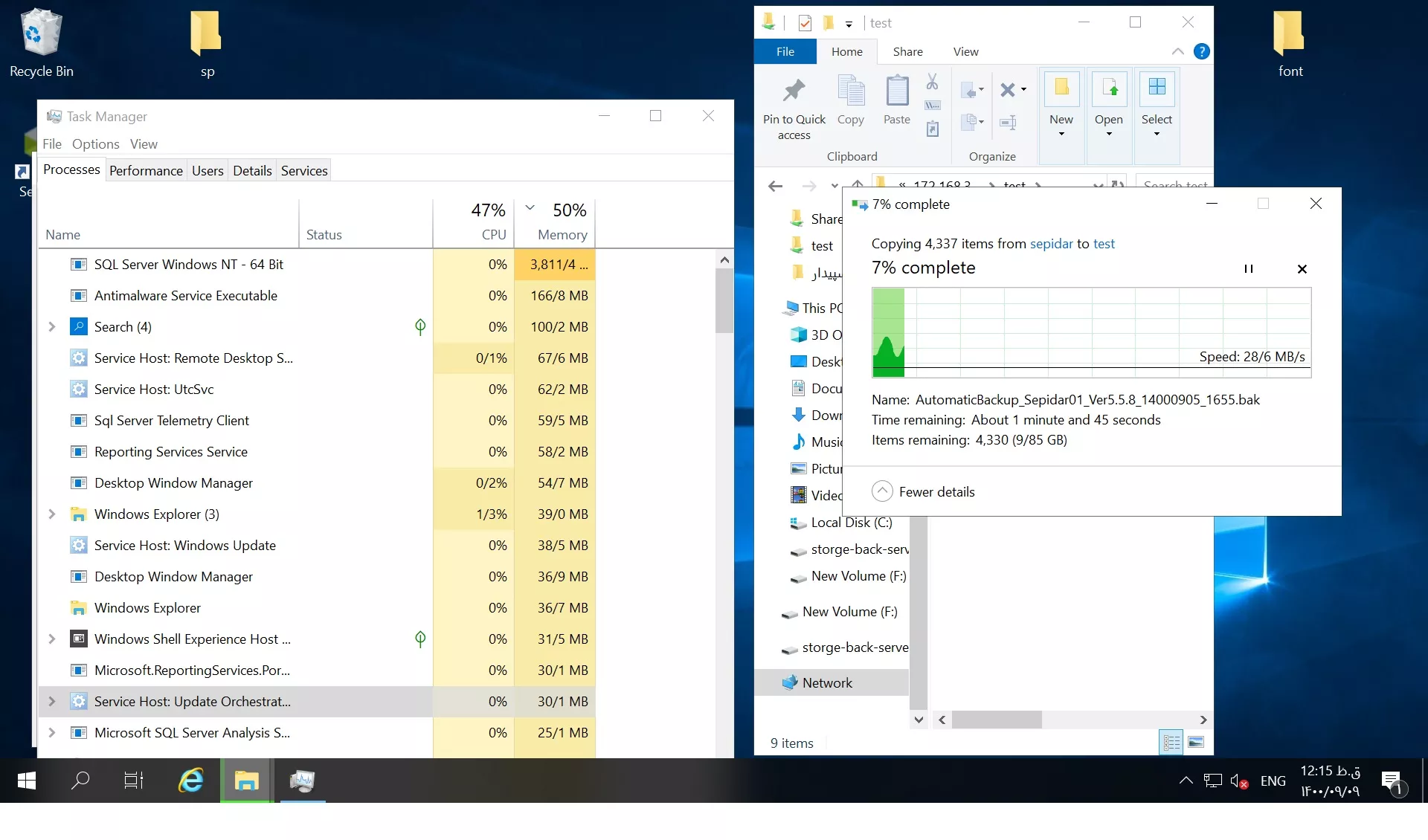

عکس دوم و سوم مربوط به این هست که از روی این ماشین مجازی فایلی رو دارم کپی میکنم در پوشه شیر یک ماشین دیگه
مشکل این هست که تا سرور یک ویندوز سرور روش نصب بود با نرم افزار مشکل نداشت یعنی اگر ریموت دیسکتاپ هم میزدن بصورت واقعی رکورد ثبت میشد ولی از زمان مجازی سازی کردم کند شد من 4 هارد wd 480 SSD GreeN  رو رید 5 کردم srtip size  اون رو گذاشتم 1024 مشکل میتونه سر این باشه که باعث کندی شده باشه

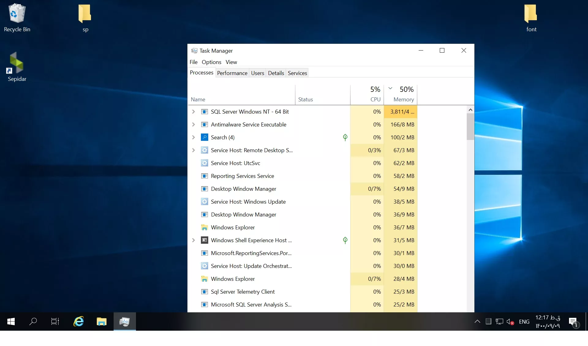

علی الحساب در زمانی که بیشترین استفاده از سرور میشه . یک عکس از تسک منیجر task manager بگذارین تا بهتر بشه نظر داد

سوالتون خیلی واضح نبود، مشکل دقیقا چی هست؟
داخل task manager چک کنین رمتون داره زیاد مصرف میشه یا CPU؟
