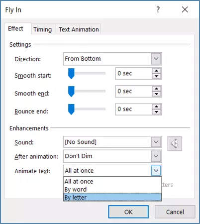

سلام و عرض ادب و احترام دوست عزیز ، به وب سایت خودتون خوش اومدید ، این مراحل رو برید جلو :
  • وارد پنل Animation بشید
  • آیکن جهت رو در کنار انیمیشن انتخاب کنید و گزینه Effect Options رو بزنید
  • در کادری که باز میشه در تب Effect در زیر قسمت Enhancements گزینه Animated Text رو انتخاب کنید و By Letter رو انتخاب کنید ، با این شرایط بصورت گام به گام یا با کلیک یا کیبورد یا در وهله های زمانی مشخص امکان نمایش کلمه به کلمه متن وجود داره
