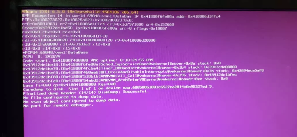

باسلام خدمت دوستان عزیز
یه سرور hp dl380 g9 را در نظر بگیرید که 2 تا ماشین روی آن با Esxi مجازی سازی کردم
یه چند سالی میگذره راه اندازی میگذره
حدود یک ماه هست که این اتفاق میفته
الان به صورت رندوم دسترسی Esxi با VM قطع میشه و باید سرور را خاموش کنم و دوباره ماشین ها را اجرا کنم
زمانیکه از دسترس خارج میشه خطای زیر را نشون میده

پیشنهاد: اول از همه Esxi و سرورتون رو آپدیت و آپگرید کنید. اگر مشکل حل نشد احتمالات متعددی مثل انواع مشکلات سخت افزاری و ... هست که قابل بررسی هست.
