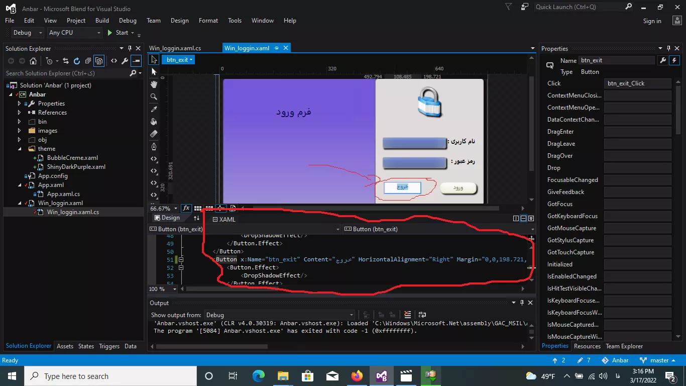

من یک پروژه با wpf ایجاد کردم و یک فرم لاگین ایجاد کردم
الان یک دکمه قراردادم
وقتی روی دکمه کلیک میکنم که بخوام به قسمت click اون دکمه برم و کد بنویسم، متاسفانه وارد نمیشه و فقط قسمت xaml اون دکمه را نمایش میده ؟؟
طبق عکس زیر مشاهده کنید :
طبق عکس بالا بجای این که به قسمت کد دکمه کلیک بره ، قسمت xaml اون دکمه رو نشون میده
وقتی هم به قسمت xaml.cs فرم لاگین میرم و از قسمت بالا btn_exit که اسم دکمه هست را انتخاب میکنم باز هم میره به قسمت xaml اون دکمه ؟؟
چه تغیراتی رو باید در ویژوال استدیو بدم که بتونم با دابل کلیک کردن روی دکمه بره به قسمت کدنویسی اون دکمه ؟

همچین امکانی در wpf نیست و شبیه ویندوز فرم نیست
شما باید event کلیک را در کد زمل وارد کنید و بعد واردش بشین به صورت زیر
"Click="YorEventName_click
مثال:
<Button x:Name="DrawCircleButton" Height="40" Width="120"
        Canvas.Left="10" Canvas.Top="10"
        Content="Draw Circle"
        VerticalAlignment="Top"
        HorizontalAlignment="Left">
Click="DrawCircleButton_Click"
