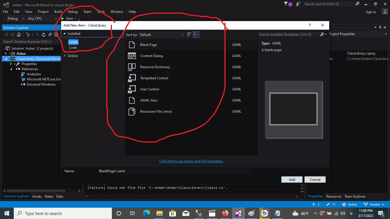

دوستان من ویژوال ایتدیو 2015 نصب کردم
ولی وقتی میرم به قسمت ادد کردن دیتابیس اصلا منوهای من فرق داره ؟؟
ببینید این عکس منوهای من هست ؟
 در صورتی که باید این آیتم ها رو داشته باشید ؟ مثل عکس زیر :
لطفا راهنمایی کنید چطور این آیتم ها رو فعال کنم در ویژوال استدیو ؟؟
ویژوال استدیو 2015 نصب کردم و اون آیتم ها هم مربوط به همین نسخه هست ولی برای من موجود نیست
سپاس
پرسیده شده در 1400/12/26 توسط
عجیب نیست ! خودش هم نوشته installed .
موقع نصب ، گزینه های کمتری رو انتخاب کرده اید ، مثلا web رو نصب نکردید. یه بار دیگه برنامه install رو اجرا کنید و آپشن ها رو اضافه کنید.
