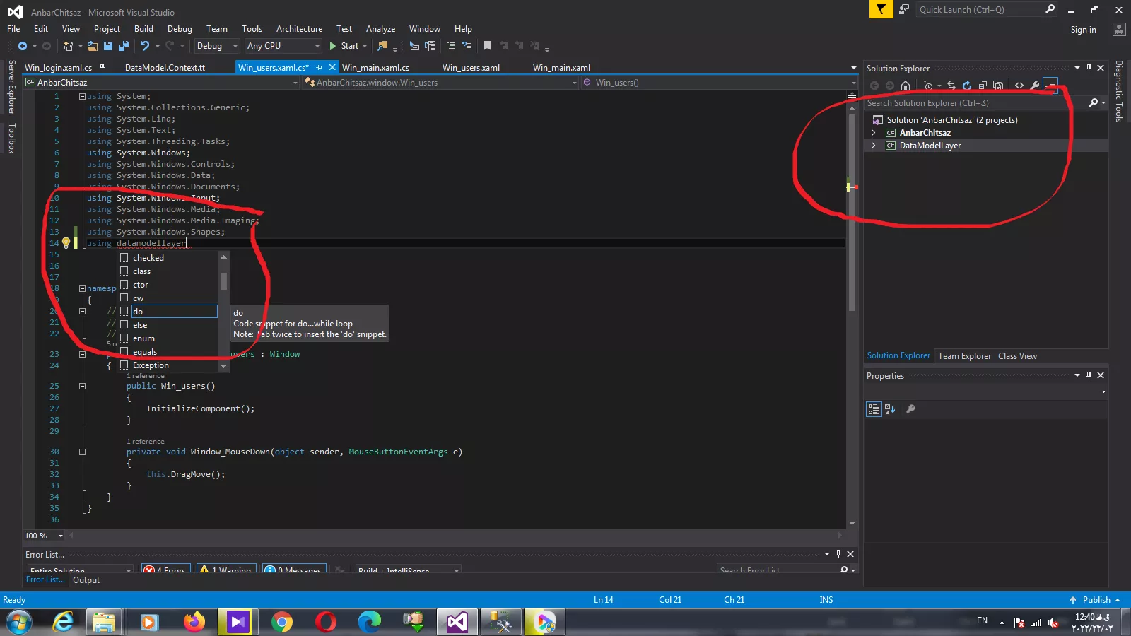

دوستان من یک پروژه تعریف کردم با نام anbar
یک class library هم براس تعریف کردم با نام datamodellayer
و در این کلاس بانک اطلاعاتی هم اضافه کردم
حالا در یک فرم با اسم win_users میخوام این کلاس رو اضافه کنم که بتونم ازش استفاده کنم
و در قسمت کد فرم win_users قسمت بالا این کد و میخوام بنویسم : using datamodellayer;
ولی ویژوال استدیو این کد رو برام نمایش نمیده و نمیزاره استفاده کنم؟؟
دوستان راهنمایی میکنند مشکل از کجاست ؟
عکس مشکل پیوست هست
مرسی
همانطور که میبینید وقتی کد رو مینویسم کتابخانه ویژوال استدیو کد رو برام نمیاره ؟
همچنین class library با نام datamodellayer که سمت راست تعریف کردم بجای اینکه بالای پروژه من قرار بگیره اومده زیر پروژه انبار قرار گرفته ؟ ممکن مشکل از این باشه ؟
من 3 تا فرم دارم
 فرم لاکین
2 فرم اصلی
3 فرم یوزر که میخوام توی این فرم استفاده کنم
میشه راهنمایی بفرمایید باید چکار کنم ؟

سلام به شما دوست عزیز.
برای این که بتونید از یه پروژه توی پروژه دیگه استفاده کنید باید رفرنس اون رو به پروژه جاری اضافه کنید. برای این کار روی پروژه اصلی کلیک راست کنید و add refference رو بزنید و بعد از اون پروژه دوم خودتون رو از قسمت solution تیک بزنید و اوکی کنید.
